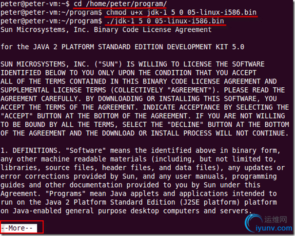

  安装过程很简单,打开Terminal,进入文件存放目录,修改文件权限为可执行,然后执行安装过程即可。相应命令如下图所示:
  具体请参照上图中所示红色部分命令。当出现“--More--”的时候,按空格键即可,因为按空格键可以翻页,按Enter好像只是查看下一行而已。
  注意:安装的时候会安装到当前JDK的存放路径,所以建议不要把jdk档案放在桌面

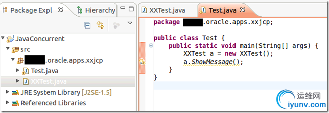

  建立好XXTest之后,再在该package下面建立一个Test的class,建立Test的目的是为了调用XXTest,通过这个步骤来编译Test和XXTest然后产生class文件,最后需要传到服务器上面去的可以只是XXTest;同样,XXTest中的ShowMessage也只是为了方便Test来调用而写的,并没有其他用处。Test的源代码如下图:
  完成以上步骤后,编译使之产生class文件
