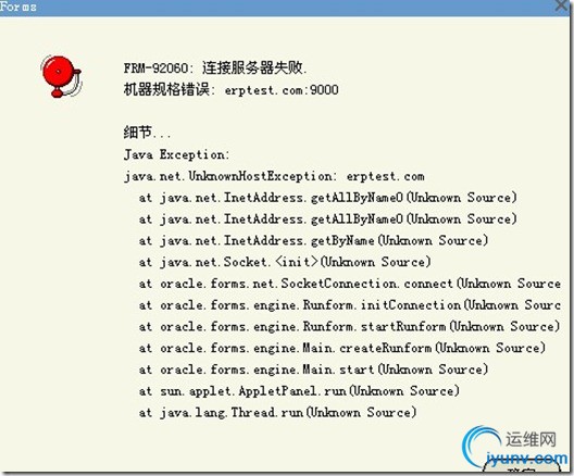

DSC0000.jpg 处理: 到JInitiator的lib目录(C:\Program Files\Oracle\JInitiator 1.3.1.18\lib)下,复制一个font.properties.zh.5.1,并改名为font.properties.zh.5.2问题七:FRM-92060错误
处理:第一种:清空客户端计算机C:\Documents and Settings\Administrator\Oracle Jar Cache(用户是Administrator)目录下所有文件第二种:这个问题的产生是由于没有指明form server 连接方式,系统默认连接方式是http,但是连接方式是socket 方式才正确,要修改这个问题,需要下载Patch: EditContext 修改系统配置将formserver 的启动方式改为socket。 后来EditContext工具查明系统设置中已经是socket,错误原因不是因为formserver 的连接方式。
但是至少让我理解掌握了EditContext 这个工具是用来修改系统设置的一种工具,例如各种server 的端口号目录名,log 目录visappl/admin/VIS_erp.xml,EditContext
就是调用这个文件来修改设置。Xml 文件名的组成方式是SID_主机名,请按照自己的主机名和SID 查找此文件
第三种 这个问题的产生是由于操作系统缺少一个X11R6 的类库,而formserver 中需要这个类库,所以启动就不正确, cd usr/X11R6/lib
改正方法,:ln –fs libXm.so libXm.so.2.1
改正完毕,重启应用服务,系统正常.

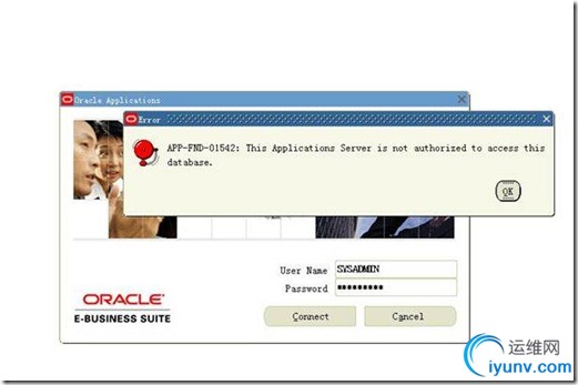

  问题八:登陆http://erptest.com:8000/dev60cgi/f60cgi不成功,显示:
  处理:打开$APPL_TOP/admin/<SID>_<hostname>.xml,把里面的s_appserverid_authentication从SECURE改为OFF,adautocfg一下。不过以后打Patch之前要记得改回来。
