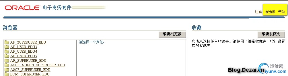

解决方案1:在sqlplus中,字符集的设置是通过设置nls_lang来实现的,EBS中则是通过设置首选项中的“客户机字符编码”来实现.
路径: 首选项-> 一般首选项 -> 客户机字符编码
