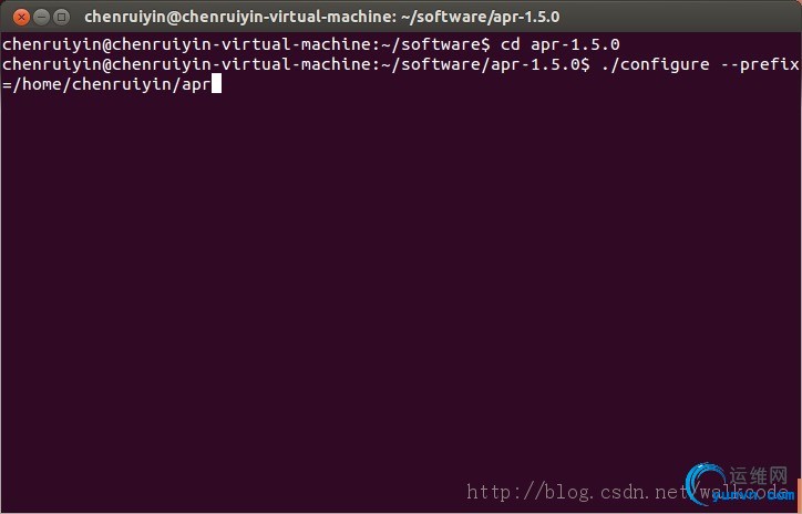

  (3)   进入解压目录并配置apr
prefix后面就是apr的安装目录,个人建议安装在自己的目录下,配置的时候界面如下

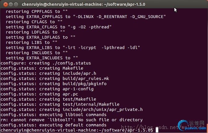

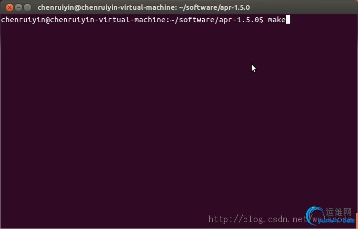

(4)编译apr

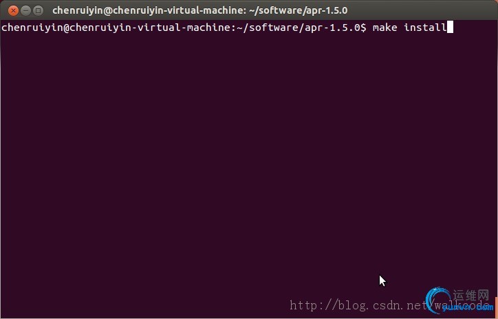

(5)安装apr

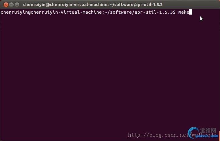

(8)编译和安装aprutil
安装命令依然是make install,这里就不截图了

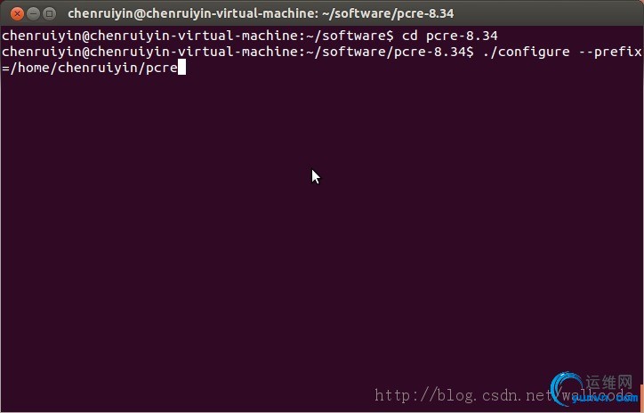

3 下载并安装pcre
pcre的下载地址是:http://sourceforge.net/projects/pcre/files/pcre/
解压的步骤就不说了,接下来配置pcre

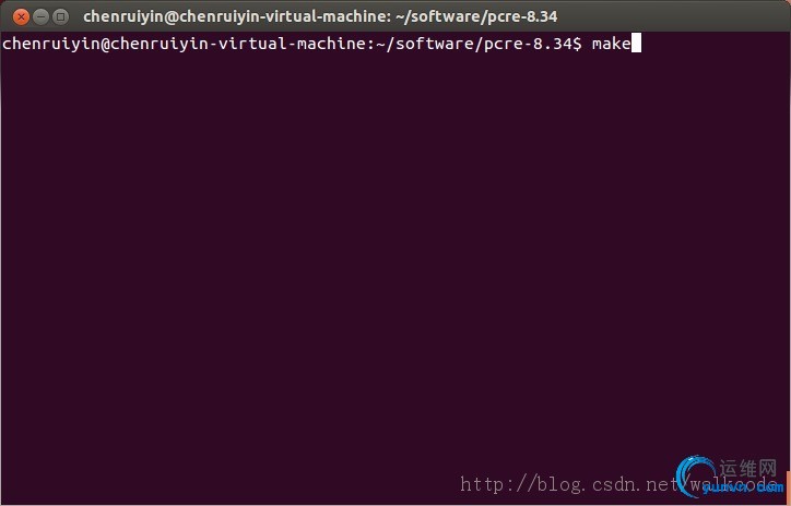

配置结束之后依然是编译和安装,编译pcre的命令如下所示
接下来是安装

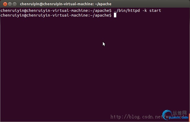

6.启动apache
先进入apache的安装目录,之后输入 ./bin/httpd -k start  ,如果是停止就使用 ./bin/httpd -k stop

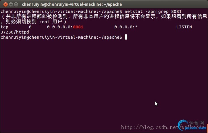

7.为了确保万无一失下面使用命令来看apache是否启动成功
使用的命令为:netstat -apn|grep 8081  这个命令主要看8081有没有程序在监听
