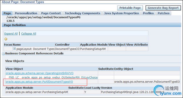

  • 点击OAF页面左下角的“About this Page”链接
  • 进入关于页面中,展开Page Definition部分的页面结构,页面的结构会随着页面定义有所不同
  • 或者选择Business Component References Details部分中的View Object定义
  • 查看View Object列中的信息,组件引用的视图对象会有链接,直接点击链接进入视图对象页面
  • 视图对象详细信息中的SQL就是创建视图对象的语句,查看它就可以知道页面组件对应的后台数据源
  • 通过选择不同的视图对象查看对应的定义

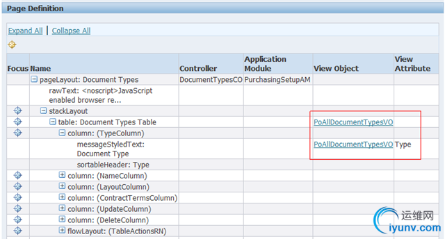

  • 点击Document Types页面左下角的About this Page链接
  • 进入About Page页面后,展开页面定义部分为如下的结构
  • 点击PoAllDocumentTypesVO视图对象链接进入视图对象定义详细页面
  • 另外也可以在About Page页面中展开Business Component References Details,然后选择下面的视图对象:oracle.apps.po.setup.server.PoAllDocumentTypesVO
  • 通过视图对象详细页面可以得到SQL

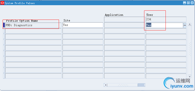

  前提:在用户层设置预制文件:FND: Diagnostics 的值为Yes,进入诊断模式

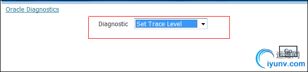

  • 选择Diagnostic为Set Trace Level,点击Go按钮

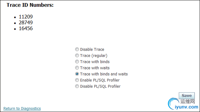

  • 设置SQL Trace的级别

  • 以系统管理员职责,在用户层设置预制文件:FND: Diagnostics 的值为Yes,进入诊断模式
  • 以预置文件设置的同一用户登录首页,在页面的顶部点击Global按钮 Diagnostics
  • 根据需要,选择Trace打头的几个选项来进入SQL Trace模式,点击Save按钮
  • 进入PO Document Types页面更新Forward Method后保存
  • 再次进入Diagnostics关闭Trace,记录下生成的最后一个Trace ID号码16456
