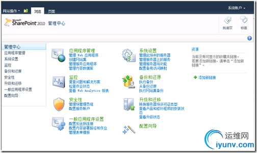

  这时我们可以点击“应用程序管理”菜单,来查看管理中心的内容:
  也可以进入的IIS管理中心,来查看SharePoint管理中心的IIS配置信息:
  SharePoint Central Administration v4网站就是对于的SharePoint管理中心,并且系统会同时创建一个SharePoint – 80端口的网站,我们可以不予理会。

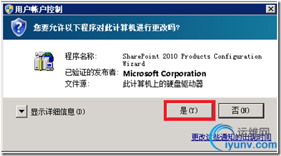

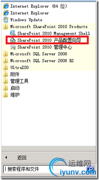

  Web服务器的产品配置向导和App类似,这里对相同的部分不做过多描述,主要特出不同的部分。我们点击“Windows程序->Microsoft SharePoint 2010 Pruducts->SharePoint 2010 产品配置向导”菜单来运行配置向导,具体情况如下图所示:
  用户账户控制页面中,点击“是”继续配置:

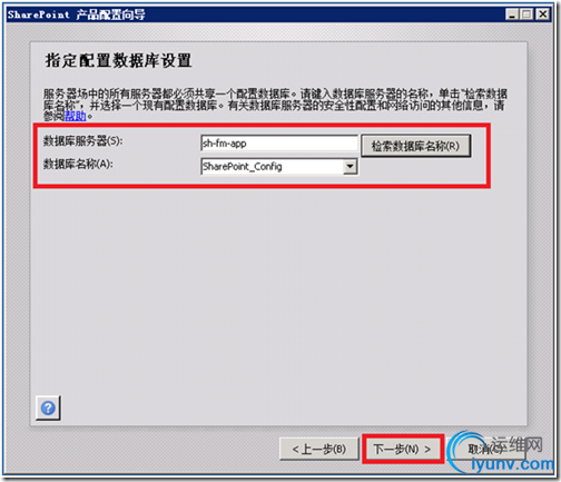

  指定配置数据库设置页面,这里让我们选择App服务器所对应的数据库位置和所对应的数据库。我们输入“数据库服务器”的名称后,点击“检索数据库名称”,系统会在“数据库名称”中列出可能的数据库名称,我们选择正确的数据库名称后,点击“下一步”继续:

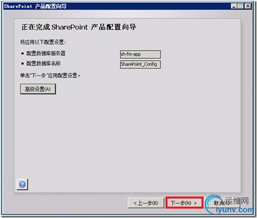

  进入参数确认页面后,我们可以点击“高级配置”,
  进入到“高级设置”页面,也可以直接点击“下一步”继续配置,下面是“高级设置”页面,这里有两个选项“不将此计算机用作网站的宿主”和“将此计算机用作网站的宿主。这里询问用户是不是将该计算机作为SharePoint管理中心网站的服务器。因为我们已经将App服务器作为管理中心服务器了,这里选择默认的选项“不将此计算机用作网站的宿主”,点击“确认”返回到参数确认页面:
  在参数确认页面,我们选择“下一步”:

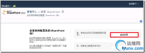

  在服务器场配置页面中,我们同样选择“启动向导”:
  系统进入配置等待页面,我们等待服务器配置完成:

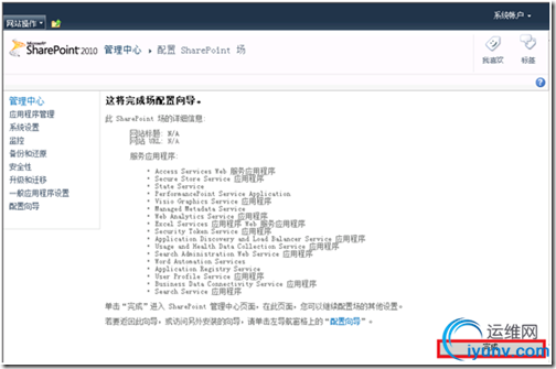

  系统进入到配置完成页面:
  我们点击“完成”,系统完成场配置向导。
  此时,我们可以点击“应用程序管理”来查看服务器场的配置是否正确:

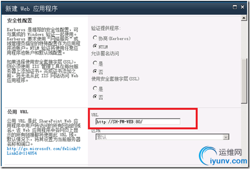

  我们选择“新建”菜单,系统进入到“新建Web应用程序”页面,选择“新建IIS网站”,端口号选择80端口,URL输入Web服务器的URL,不要选择App服务器的(默认是App服务器的URL),输入对应的数据库服务器和对应的数据库名称,选择“确认”创建:
