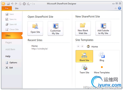

  首次启动SharePoint Designer 2010,会提示打开一个SharePoint网站,如下图所示:

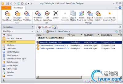

  打开SharePoint网站后,我们发现SharePoint Designer 2010已经完全使用功能区(Ribbon)取代了菜单。在左侧的Navigation面板中点击Workflows,会列出SharePoint 2010内置的3个工作流,如下图所示:
  我们注意到,这3个内置的工作流属于Global Reusable Workflow,也就是说,它们是可以在全局范围内重用的工作流。

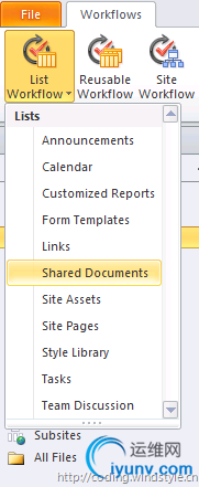

  在SharePoint Designer 2010中,我们可以创建3种类型的工作流:
  • List Workflow
  • Reusable Workflow
  • Site Workflow
    List Workflow其实和SharePoint Designer 2007能够创建的工作流类型一样,只能基于现有列表创建,而且不可以重用。
  在创建List Workflow时必须首先指定一个列表,如下图:
  然后输入名称和描述即可,如下图:

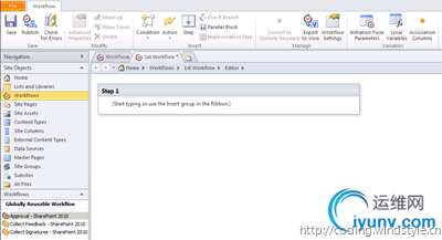

  接着就会打开一个空白的工作流设计器,和SharePoint Designer 2007一样,我们可以在设计器中添加条件和操作来构建工作流,很遗憾,SharePoint Designer 2010仍然不能创建可以循环或回退的工作流。
  空白的工作流设计器如下图所示:

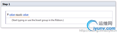

  在SharePoint Designer 2007中,设置条件和操作的属性时是件比较麻烦的事情,比如下图的If any value equals value条件,我们必须逐个点击两个value属性和equals属性来设置这个条件表达式。

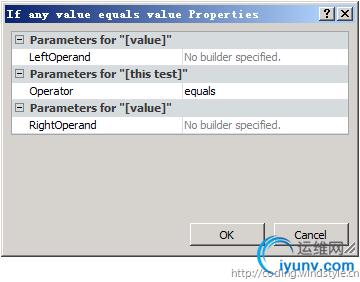

  而在SharePoint Designer 2010中,我们除了使用上述比较麻烦的方法之外,还可以点击功能区中的Advanced Properties按钮( DSC0009.png )来在一个对话框中修改所有属性的值。下图显示了If any value equals value条件的属性对话框:
