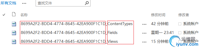

  这里说说查找权限的方式,首先我们需要的我们的设置保存起来,

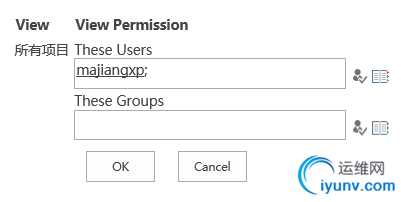

View Code  现在我们来查看view的权限设计

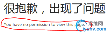

  没有权限的人访问时运行结果如下:
  这里的view权限查找方式和控制方式与上面内容内型权限控制都是一样的,下面提到的字段权限设计也是一样的原理。只是这里我们需要开发一个PermissionListViewSelector类来扩展默认的ViewSelectorMenu类,实现代码如下:

View Code  这里我们的权限设置都保存到哪里去了?这里默认是把权限设置的object 序列化为字符串然后保存到一个特定的文档库里面去了的。
  看到这个图,我想大家应该知道这里的权限设置时怎么保存的了吧,每个list内容内型权限设置、试图权限设置、字段权限设置分别对应一个文件。
