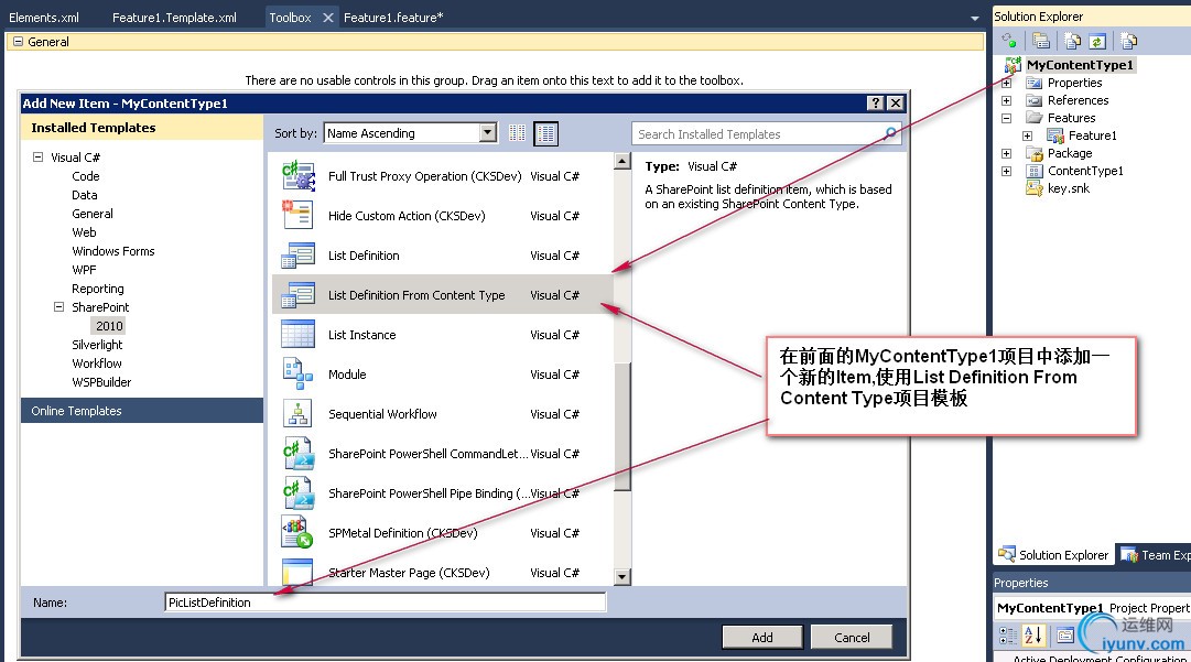

  首先打开我们前面创建的Content Type的项目,在这个项目中新添加一个Item,在模板中选择Definition From Content Type,如下图

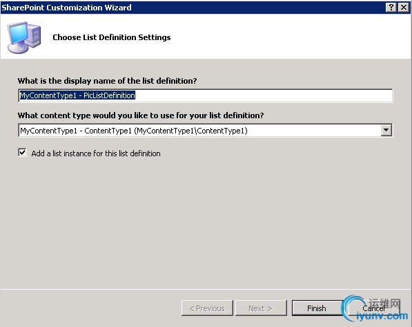

  下一步采用默认设置即可,点选让系统给你创建一个List Instance.
  这样我们就基于我们前面创建的用户自定义ContentType创建了一个用户自定义的ListDefinition, 创建好后的项目如下图:

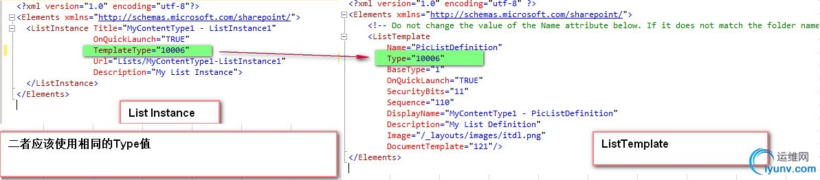

  二、对于List Template   ListTemplate 元素用于指向某 List definition 的定义,这个定义包含在 Schema.xml 文件中,你在创建List实例时就会用到这个ListTemplate,而这个ListTemplate又指向了具体的某个List Definition。所以它们的关系是 List Instance-->List Template--->Schema.xml(定义了特定的List Definition)。因此,List Template起到了承上启下的作用。
ListTemplate 元素有许多属性,这些属性的详细说明请参考MSDN
   这里,就以本例为样本进行说明:
  <Name="PicListDefinition"
        Type="10006"
        BaseType="1"
        OnQuickLaunch="TRUE"
        SecurityBits="11"
        Sequence="110"
        DisplayName="MyContentType1 - PicListDefinition"
        Description="My List Definition"
        Image="/_layouts/images/itdl.png"
        DocumentTemplate="121"/>  Name :用于指定List Definition的内部名称。不能使用空格或特殊字符。此名称还用于查找包含用于定义正在使用的架构的 Schema.xml 文件的文件夹。 本例定义的名字是PicListDefinition
  Type : 是个 Integer类型值。提供这个List Template的唯一标识符。此标识符只需要在这个Feature内保持唯一,注意,仅限于这个Feature,它不用在所有的Feature Definition 或Site Definition内保持唯一,这比较符合常理,因为有可能不同的Feature Definition 或Site Definition是由不同的人开发,他们之间不可能还要为List Tempalte的Type保持唯一随时进行协商。如果你想要查看都有哪些默认列表模板类型,请参阅SPListTemplateType
  ,在本例,我们给它一个值10006,请注意这个值将会用到List Instance的定义中,它们二者必须对应一致。

  三、对于ListInstance
  主要用于定义List Instance的相关特性。
  本例的定义代码如下:
  <ListInstance Title="MyContentType1 - ListInstance1"
                TemplateType="10006"
                Url="Lists/MyContentType1-ListInstance1"
                Description="My List Instance">
  </ListInstance>  Title :架构中此List实例的标题。该标题必须是唯一的,即在其所部署的网站(注意:不是其所在的所有网站或网站集)上必须唯一,不能有与其重名的其它List存在。
    OnQuickLaunch:指定要通过&#8220;快速启动&#8221;导航来为列表打开的视图页的 URL。
    TemplateType:这个值必须与要使用的列表模板的整数标识符一样,在上面的List Template中我们定义的Type="10006",所以此处也必须使用此值以使二者对应起来。这了是在Instance与Template之间建立关联的关联点。

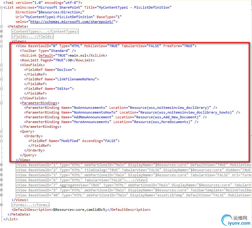

   4.3 Views节点
  这个节点顾名思意就是与定义List的视图有关的。它是用于定义包含在列表中使用的视图集。在Sharepoint中每个List都可以包含大量的视图。
  一个Views节点包括许多View节点,一个View节点又包括诸如:Aggregations、GroupByFooter、GroupByHeader、Joins、PagedClientCallbackRowset、PagedRecurrenceRowset、PagedRowset、ParameterBindings、ProjectedFields、Query、RowLimit、RowLimitExceeded、Toolbar、ViewBidiHeader、ViewBody、ViewData、ViewEmpty、ViewFields、ViewFooter、ViewHeader、ViewStyle、XslLink等类型的节点定义。这些节点其实就是定义一个View的方方面面(如:工具条显示,显示行限制,视图类型等等)
  本例的Views节点如下图:
  里面定义了不少的View,下面就以第一个View的定义来说明
<View BaseViewID="0" Type="HTML" MobileView="TRUE" TabularView="FALSE" FreeForm="TRUE">
        <Toolbar Type="Standard" />
        <XslLink Default="TRUE">main.xsl</XslLink>
        <RowLimit Paged="TRUE">30</RowLimit>
        <ViewFields>
          <FieldRef Name="DocIcon">
          </FieldRef>
          <FieldRef Name="LinkFilenameNoMenu">
          </FieldRef>
          <FieldRef Name="Editor">
          </FieldRef>
        </ViewFields>
        <ParameterBindings>
          <ParameterBinding Name="NoAnnouncements" Location="Resource(wss,noitemsinview_doclibrary)" />
          <ParameterBinding Name="NoAnnouncementsHowTo" Location="Resource(wss,noitemsinview_doclibrary_howto)" />
          <ParameterBinding Name="AddNewAnnouncement" Location="Resource(wss,Add_New_Document)" />
          <ParameterBinding Name="MoreAnnouncements" Location="Resource(wss,MoreDocuments)" />
        </ParameterBindings>
        <Query>
          <OrderBy>
            <FieldRef Name="Modified" Ascending="FALSE">
            </FieldRef>
          </OrderBy>
        </Query>
      </View>
     4.3.1、<View>元素:先看View元素的属性,详细的说明参考MSDN
       BaseViewID属性:类型为 Integer。指定基视图的 ID。如果你是通过Sharepoint的UI来创建List的Views,BaseViewID将会按顺序给值(即:0,1,2,3,..n)。
                                                        如果你通过List Definition的Schema.xml来定义Views,则它们不一定非得是按顺序递增的,你也可以自己给定但必须确保它是唯一的(eg: 0,1,3,7,11,16,22....)。
                                                        对于BaseViewId=3这个视图比较特殊,网上有人提到它没有New与Upload菜单,它可能是一个Explorer视图。
      Type属性:指定视图的呈现类型。该类型是常见的枚举 HTML 视图,并可设置为 HTML、Chart 或 Pivot。本例中设置为"HTML"类型。
      MobileView属性:若要指定标准 SharePoint 列表视图是默认的移动视图,则为 TRUE。只可以将每个列表中的一个视图指定为默认的移动视图。本例就是把第一个视图设置为默认的移动视图。
      TabularView属性:告诉系统打不打开TabularView显示效果,此效果如下图:

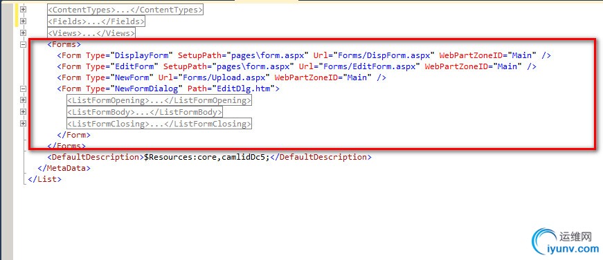

   4.4 Form节点
   此节点用于定义基列表类型中的表单集合。
  本例定义如下:
  以本例中的DisplayForm定义为例
  <Form Type="DisplayForm" SetupPath="pages\form.aspx" Url="Forms/DispForm.aspx" WebPartZoneID="Main" />  Type属性:用于指示要描述的表单类型,可为以下值之一:DisplayForm、EditForm 或 NewForm。
   SetupPath属性:指定包含表单 .aspx 页的安装目录中文件夹的相对路径,例如,pages/form.aspx。
   Url属性:指定用于表单的 ASP.NET 文件的路径。
   WebPartZoneID属性:指定 Web 部件的区域。
   在本例中你可能还注意到有一个NewFormDialog,这个是用于定义一个界面,这个界面用于当用户需要在Sharepoint UI上创建一个新的List Item或修改一个List Item时就会跳出这个类似于Dialog的界面来让用户输入List Item信息。

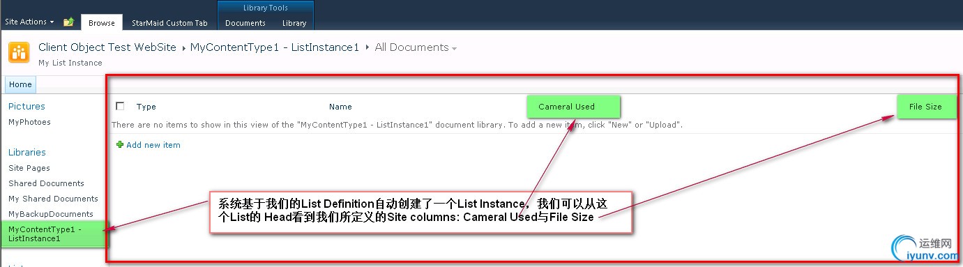

  有了上面的说明,我们对List Definition有个大致的感性认识,接下来Build并部署我们的Solution,然后到测试网站上去查看结果,效果如下:
