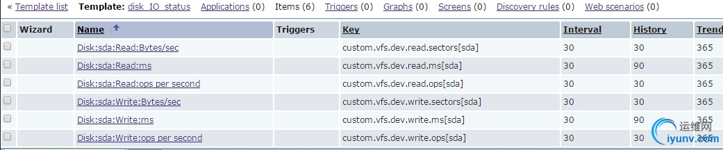

    2、进入新创建的模板——items,右上角create items

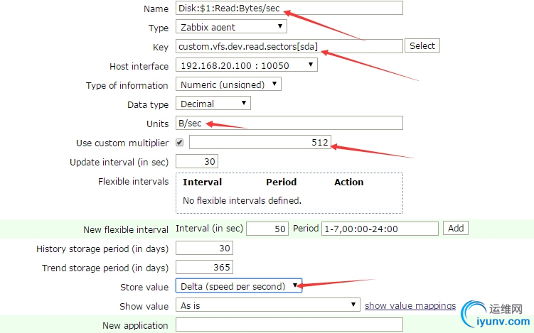

    指标细节:
    第一个指标Name:      Disk:$1:Read:Bytes/sec
                      Key:          custom.vfs.dev.read.sectors[sda]
                      Units:        B/sec
                      Store value: speed per second    //差量每秒速率,会进行差值计算
                      Use custom multiplier     512      //会对值乘以512,因为这里是一个扇区,转换为字节为512B

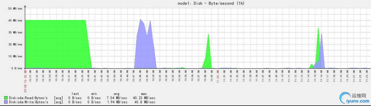

    3、进入新创建的模板——graphs,右上角点create graphs,填写name,添加item项目,选择图形类型
    4、拷贝创建好的items、graphs复制到需要监控的主机里
    5、Monitoring——graps,选择Group,host,graph项目,监控出图;
