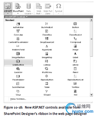

  选择TitleWebPart元素,将HeaderTitle值改为“新网站页面”。如图10-18所示,使用Ribbon的ASP.NET按钮添加新的asp.net控件和html标记。
  我们将添加一些额外的控件并修改标题,然后点击Ribbon上的保存按钮,这样就会将修改的网站页面保存到内容数据库里面。接下来,打开浏览器并导航到SharePoint网站。在左侧导航栏中点击库,在显示的库列表上打开网站页面库,如图10-19所示,我们创建的页面已经在库中了。

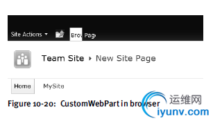

  点击“CustomWebPart”打开自定义页面,如图10-20所示,新的页面,标题是“新网站页面”。
