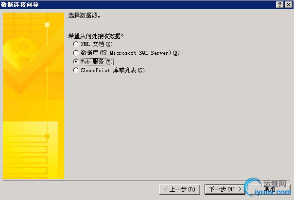

  在设计好表单后,还需要建立相应的数据源,用来提交表单数据或从SharePoint中读取数据。在这张工作总结表单中我们需要建立四个数据源。
     其中WorkPlain与WorkContent这两个数据源除了名字不同,其他完全相同,他们都是用来读取WorkPlain表单库中数据的。
     该数据源中包含的字段要与前面上传的WorkPlain表单中进行属性提升的字段相对应,同时还应选择创建者这个字段,以用来在填写表单时来筛选出当前用户所填写的表单。

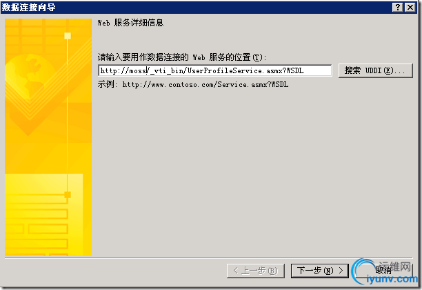

     建立好WorkPlain与WorkContent两个数据连接后,还需要建立一个用于取得当前用户的数据连接。
     建立新数据连接,在数据来源选项中,选择来自Web服务。
  在Web服务位置处输入:http://moss服务器名称/_vti_bin/UserProfileService.asmx?WSDL
  选择GetUserProfileByName操作,随后一直下一步即可。
  最后还有一个作为提交数据的数据连接,因为比较简单就不详述了。

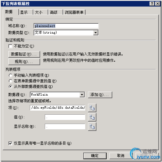

  接下来,打开工作计划选择下拉框的属性设置界面
  选择从外部数据源查找值,并将刚才建立的WorkPlain数据连接做为数据源,将标题字段作为该下来列表的值字段。设置好后我们还需要实现根据当前用户来对该数据源进行筛选,使下拉框中出现的仅是由当前用户所创建的工作计划的标题。
  由于表单采用了与浏览器兼容模式,所以InfoPath自带的数据源筛选功能就不能用了,只能靠代码来实现这部分功能。

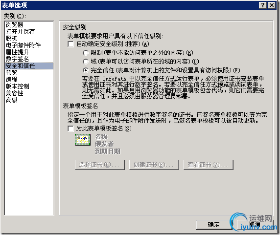

        }  最后一步就是发布了,由于在表单中编写了代码,所以还需要修改下表单的安全性设置。
  选择工具>表单选项>安全和信任,将安全级别选为完全信任
  在发布位置中选择网络位置,然后进入SharePoint管理中心上传表单。
