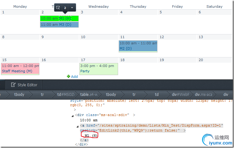

  不过,在 copy & paste 前,我需要自己检查一下,这是习惯。搞电子电路也是,上电前都需要检查的么(我现在连焊接前都要检查)。于是,我建了几个测试用的日历项,随机选了几天,其中有一天加了2个日历项。通过分析HTML的内容,发现了有趣的事情。
  如果一天只有一个日历项,那么,div.ms-acal-item 里面会包含 div.ms-acal-sdiv,接着下面是 div.ms-acal-time 和 div.ms-acal-title。div.ms-acal-title 里面是一个链接,链接的里面是现实日历项的标题。
  但是,如果一天有多个日历项,那么 SharePoint 组织当天的日历项的时候,结构会有不同。最外面还是 div.ms-acal-item,里面会包含 div.ms-acal-sdiv,不过,接下去,就没有 div.ms-acal-time 和 div.ms-acal-title 了,而是直接以文本显示日历项的时间,以链接显示日历项的标题。
  当然,无论哪种情况,Erucy 的代码都可以运行的,因为其查找的是 div.ms-acal-item。
  不过,如果直接给 div.ms-acal-item 设置背景颜色,会有一个问题。事情是这样的,SharePoint 的日历项,当你把鼠标移到上面的时候,有一个高亮效果,如果覆盖了div.ms-acal-item 的背景颜色,那么,这个高亮效果就看不到了。可是,如果只是给 div.ms-acal-item 下面的 div.ms-acal-sdiv 设置背景颜色,那么,上层的 div.ms-acal-item 会露出一点儿边,从而使得高亮效果仍然可以保持,就像下面这样(后面一张是鼠标移到上面的效果):

   1:  <script type="text/javascript">   2:      var _color_calendar_mapping = {   3:          "Office":"#00ff00",   4:          "Home":"#6CA6CD",   5:          "Gim":"#FFB6C1"   6:      };   7:      function _color_calendar_process(){   8:          var reg = new RegExp("\\(([^()]+)\\)$","gi");   9:          $('div.ms-acal-item').each(function(){  10:              var title = $(this).attr("title");  11:              if(typeof(title) != 'undefined' && title != null){  12:                  var calendar_location;  13:                  var res = reg.exec(title); if(res==null){return;}else{ calendar_location = res[1]; }  14:                  $(this).children("div.ms-acal-sdiv").css('background-color', _color_calendar_mapping[calendar_location]);  15:              }  16:          });  17:          setTimeout(_color_calendar_process,500);  18:      }  19:      ExecuteOrDelayUntilScriptLoaded(_color_calendar_process, "SP.UI.ApplicationPages.Calendar.js");  20:  </script>  上面的代码先找出日历项的地点信息(在日历项的“地点”属性里面写好),然后和预定义的颜色对象组(_color_calendar_mapping)进行匹配。修改 _color_calendar_mapping 以适应你自己的定义的地点和颜色的匹配。关于网页配色,可以去 Google 一下,找一些自己觉得比较舒服的颜色。
  找个 Content Editor Web Part 把上面代码放进去看看效果,如下所示:
