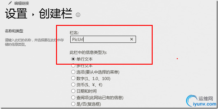

  1、在新列表,创建一个字段PicUrl,如下图:

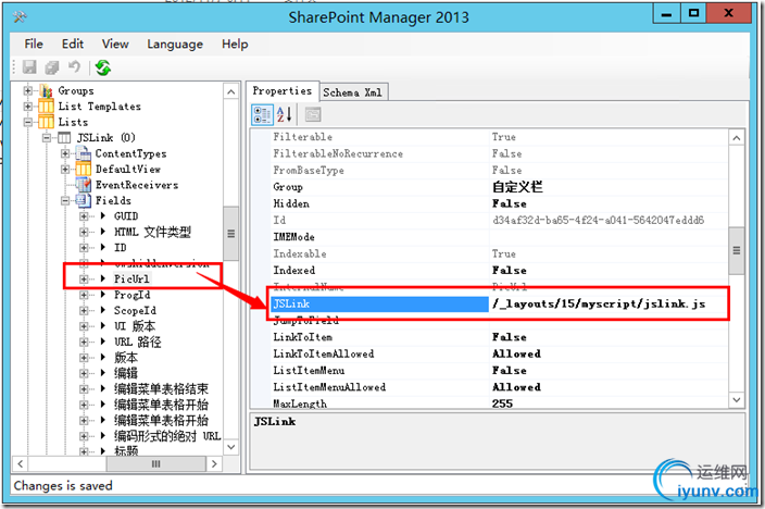

  3、使用SharePoint Manager 2013,找到相应字段修改其JSLink属性,如下图:
