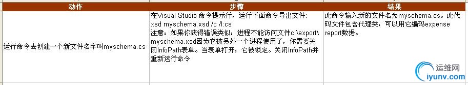

  现在你已经开始了工作流项目,你需要去生成一个代理类从你的InfoPath Expense Report模板。去生成代理类,你要去运行一个XSD命令从Visual Studio工具命令提示行,然后你将在命令行上获取到你的模板XML架构定义文件。每个Infopath表单是一个.CAb文件保存所有这些子文件,点击导出源文件按钮在InfoPath的文件菜单下面的发布选项卡。浏览你的硬盘驱动器目录。图9.5显示导出的7个文件。
   DSC0005.jpg 图9.5
  这个感兴趣的文件是myschema.xsd,包含你的表单XML架构。这个schema文件在产生代理类将指示XSD命令去哪里获得类,属性和字段。将为每个域字段创建类。例如你的代理文件将包含3个类:一个是根,一个叫Expenses(Expense集合),另外一个叫Expense(单个数据)。按照表9.2步骤生成代理类。
  表9.2

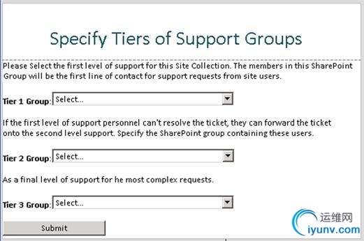

9.3.1 建立一个自定义关联表单(Building a custom association form)
  第一个InfoPath表单你想去添加的是一个关联表单去捕获每一层支持人员。当支持工作流添加到一个列表,这个表单提示用户去指定SharePoint组包含谁负责每一级支持。
  本节项目的目的是使用关联表单和部署工作流。在后面的章节,你将知道如何使用启动和修改表单。目前,让我们从这个关联表单开始。图9.8显示这个表单看起来的样子。
   DSC00011.jpg 图9.8
  这个例子的前提条件
  所有例子通过本章的都是建立在一个问题列表上。创建一个新的问题列表叫Support Requests,然后使用一个空白表单模板创建表单本身,像图9.8
   图9.8

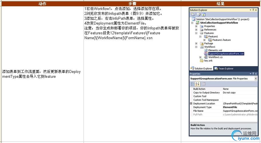

   现在你有固定的InfoPath表单,让我们创建一个新的Visual Studio顺序工作流为你的支持流程。在Visual Studio2010中创建一个顺序工作流。项目的名字叫SiteCollectionSupportWorkflow,工作流叫Site Collection Support workflow。你将被提示是创建一个列表工作流还是站点工作流。保持类型设置为列表工作流因为你想去绑定你的工作流到一个包含你的支持请求的列表。在向导的最后一个屏幕,取消选中复选框问你是否绑定工作流到列表。你想去绑定自身去测试关联表单。从本质上讲,如果你保持复选框选中,你需要关联工作流,之后你就看不到你的关联表单了.
  当你一个新的Visual Studio工作流项目创建,feature定义是自动创建的为这个工作流的部署。你需要去获取你的InfoPath表单到这个feature定义,并指示工作流去使用这个表单而不是使用空白表单。第一步是去添加InfoPath表单到工作流。然后,你可以设置它的部署类型属性为ElementFile。之后表单被设置为ElementFile,feature定义将自动知道去导入它到feature中。按照表9.4的步骤去添加表单到feature。
  表9.4

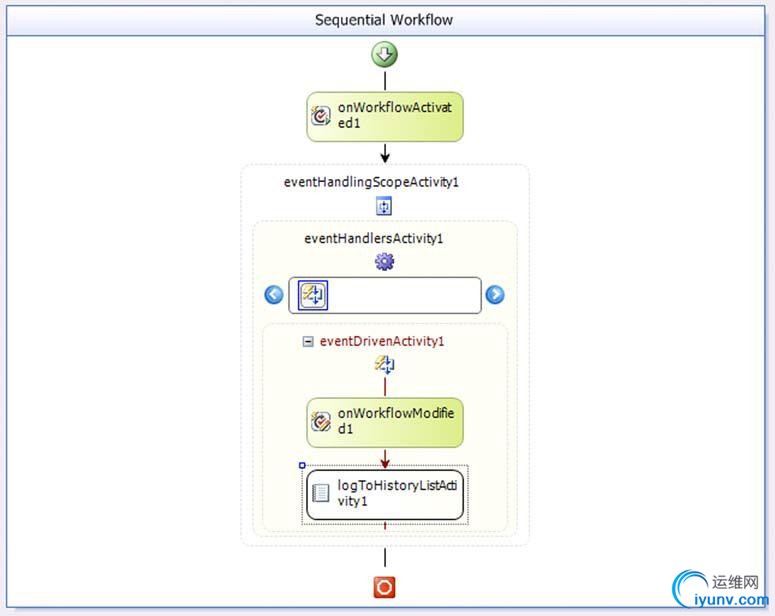

  有两个主要工作流修改活动使用去启用这个功能,EnableWorkflowModification 和OnWorkflowModified。你可以使用EnableWorkflowModification 活动去启用修改,以便显示链接在工作流状态页面上。当用户点击这个链接,他们带到修改表单,当这个表单提交,工作流框架触发workflowModified事件,OnWorkflowModified活动作出反应。
   如前所述,你可以指定工作流能不能修改。通常情况,EnableWorkflowModification活动是部署在一个EventHandlingScope活动。你可以使用EventHandlingScope 活动去管理当一个修改发生。在工作流执行内部的 EventHandlingScope活动,EnableWorkflowModification活动也同样在里面,修改将被启用。只要工作流传递出EventHandlingScope活动,修改将不再可用。
  注意图9.14 EventHandlingScope 活动有多个视图。OnWorkflowModifed 活动是放置在事件处理视图,并可以与在EventHandlingScope活动范围中的参与工作流修改 .
   DSC00023.jpg 图9.14
你可以切换视图通过右击活动,然后选择你想要的编辑的视图。在视图中你能删除活动。注意除了通用事件处理做出反应,你可以对异常做出反应。现在去配置这些活动。按照这些步骤去添加功能到你的support工作流。   表9.9

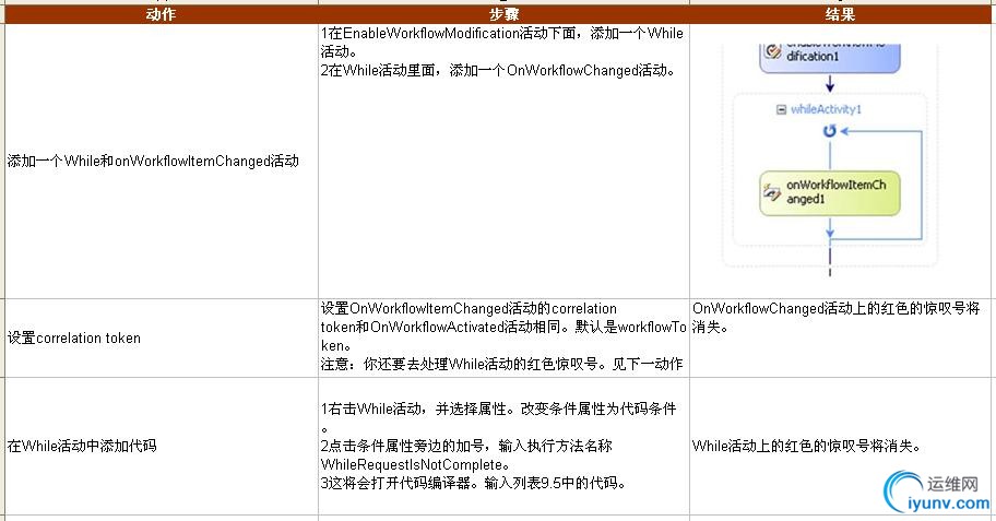

  现在你添加业务逻辑到这个工作流使其真实。让我们添加一个While loop活动和一个OnWorkflowChanged活动去等待support request完成。如果请求完成,工作流执行完毕。按照表9.10去配置while和OnWorkflowChanged活动,工作流将使用去等待请求完成。
   表9.10
  Listing 9.5 WhileRequestIsNotComplete 方法
string status = onWorkflowActivated1.WorkflowProperties.
Item["Status"].ToString();
if (status == "Resolved")
e.Result = false;
else  e.Result = true;
该代码收件检索状态列的值,如果请求是resolved,循环停止,工作流完成。如果请求是 not Complete,循环继续,等待completed。这段代码输入之后,你完成了EventHandlingScope活动。图9.15显示你的工作流的样子。   DSC00026.jpg 图9.15

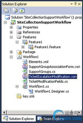

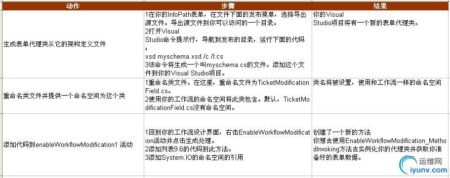

  首先,实例化一个你的表单的XML架构定义的代理类。要活的此类,你需要去使用XSD命令。按照表9.12的步骤去加你的表单的代理类并添加代理类到你的Visual studio 项目。
  表9.12
  新的字段需求
  在列表9.6 在9.3.3节,你创建了四个字符串的字段在OnWorkflowActivated1_Invoked方法:tier1,tier2,tier3,和currentTier.这些字段是本地的字段。 列表9.6引用这些字段,使他们将现在需要去定义外部方法并在整个类可用。
  列表9.6 EnableWorkflowModification1_MethodInvoking
  TicketModificationFields data = new TicketModificationFields();
data.CurrentOwnerGroup = currentTier;
data.NextTierGroup = tier2;
using (StringWriter writer = new StringWriter())
XmlSerializer s = new XmlSerializer(
typeof(TicketModificationFields));
s.Serialize(writer, data);
this.enableWorkflowModification1_ContextData1 = writer.ToString();  }
  首先,此代码实例化你的代理类。然后设置在这个类中将被传递到InfoPath表单的值。表单需要知道currentTier和NextTier。接下来,序列化这些数据到一个StringWriter对象,它可以设置字符串值到InfoPath modification 表单的ContextData属性中。
   你以获得ContextData,你现在能专注于InfoPath旅程的最后一部分,怎样去告诉你的工作流哪个表单被使用当有modification链接被点击时。这些都需要在workflow的Elements.xml文件完成。你首先需要去获得你的表单到项目和feature。要做到这点,添加发布的表单到工作流。当加入后,设置表单的DeploymentType属性为ElementFile。之后,你的Visual Studio解决方案管理器看起来像图9.18.
   DSC00031.jpg 图9.18
  在你的modification表单,最终需要告诉工作流去使用它。按照表9.13去编辑Elements.xml文件
  表9.13

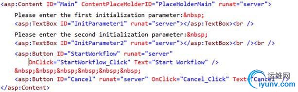

  不是在上节的Support Request工作流上,让我们开始一个新的项目。创建一个新的顺序工作流叫TestASPNETWorkflowForms。创建一个列表工作流, 并绑定到一个你在向导上选择的列表。之后项目被创建,右击Workflow1,选择添加新项。&#8220;新项目&#8221;对话框将出现(图9.20)。选择添加一个关联或者启动表单。
   DSC00034.jpg 图9.20
  当你添加表单后,你将注意到你获得一个ASP.NET的HTML视图(图9.21)。这是自动生成的表单已经有一个按钮,并准备就绪。如果你要到表单的code_behind(右击表单并选择代码视图)你将注意到四个自定生成的方法。首先是Page_Load方法。你可以使用这个方法去设置默认值为你的表单字段。第二个是GetInitiationData(或者GetAssociationData)方法。你的工作流调用此方法去检索用户输入到表单的值。在此方法,你仅仅需要去返回一个字符串包含一个序列化的类存储数据。然后,工作流获取到,你可以反序列化这个类对象,工作流可以对这些数据做一些事情。第三个和第四个方法是提交或者取消表单。

  回到你的ASP.NET HTML视图,你添加ASP.NET控件到这个表单上为了你的用户交互。在PlaceHoldMain里面的占位符,添加一些文本框。你将使用这些文本框去允许用户添加信息。你将带着这些信息,传递给你的工作流。图9.21显示完成后的代码的样子。
