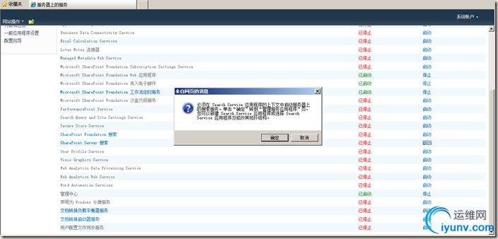

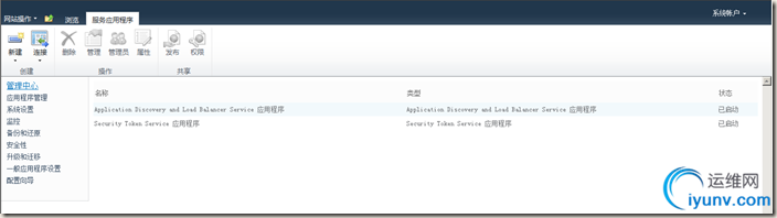

  1. 我们可以看到sharepoint的搜索服务,点击启动,发现提示错误,原因是没有相应的应用程序,提醒我们为搜索创建应用程序。

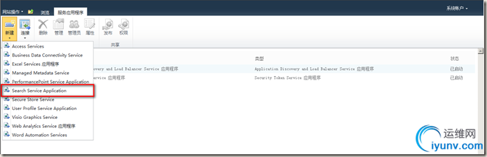

  2. 点击服务应用程序,确实很少,没有我们需要的搜索应用程序,我们点击创建。
  3. 选择搜索的应用程序,一看就知道是哪个了~~

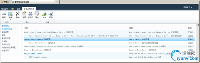

  创建完成,会提示“Search Service 应用程序 Custom Search Service 应用程序 已创建成功。”
  6. 在看服务应用程序,就已经有我们需要的搜索服务应用程序了

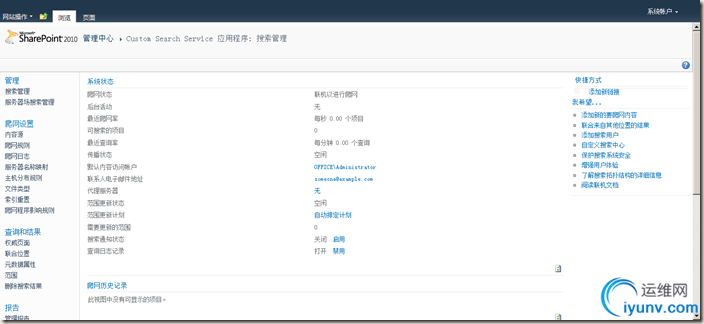

  1. 当搜索服务应用程序创建完毕,我们点击这个应用程序,进入下图的搜索管理界面。
  2. 可以看到搜索服务所依托的英程序都有哪些~

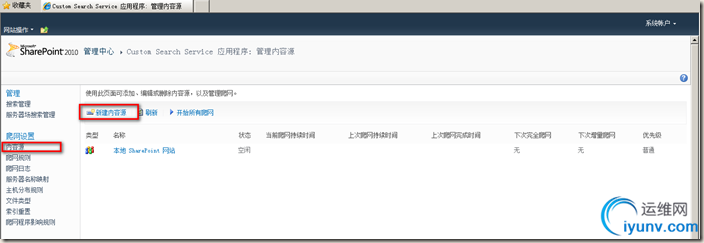

  4. 当然,我们要想单独定义2013端口下的应用程序,就必须在所有网站,把这个应用程序先删掉,然后保存

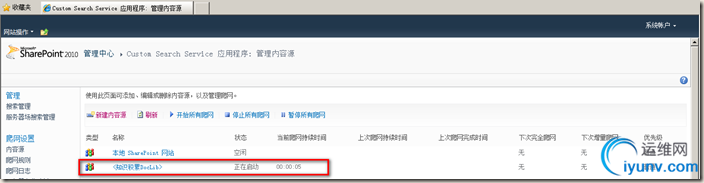

  5. 新建2013端口的内容源,随便起个名字就可以了,接下来会在搜索范围里面使用~~如下图,我们同事创建爬网计划,不要太频繁,适当最好
  新建内容源,填写内容源名称,爬网的sharepoint网站地址,还有爬网计划等。

  11. 爬网结束,点击内容源的下拉菜单,可以查看爬网日志

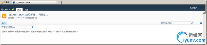

  4. 在浏览器中预览,编辑页面,添加搜索框和搜索核心结果WebPart
  5. 插入搜索部件以后
  如上图,我们可以看到搜索框和搜索核心结果两个部件都在页面上了,我们可以试着搜索一下,发现并不是我们想要的结果,而是把整个网站的东西,都搜索出来了,并不是我们想要的知识积累这个列表的内容。
  下面,我们还需要配置一下搜索框,我们编辑一下搜索框部件的属性,然后就可以看到我们想要的结果了。在这个过程中,我们还可以重命名下,这个页面的Title,因为无标题_1实在是太难看了,修改一下页面的标题栏属性,就可以了。

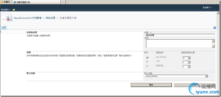

  7. 点击显示组,创建一个新的显示组,叫做知识积累,如下图
  8. 修改范围显示组,为知识积累,如下图
  如上图,同时我们可以设置”目标搜索结果页面url”,这样搜索完了会在这个url上显示你的搜索结果,我们设置成本页~~~~

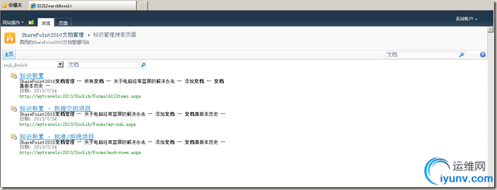

  9. 再回到搜索页,查看
  10. 尝试一下搜索,发现只是这个文档库的东西了,目的达到!
  11. 不管搜索完成了,而且,sharepoint的搜索还是全文检索,如下图
  我们不光可以搜到栏中的包含关键字的信息,附件诸如txt、word等的文档,都是可以搜索到里面的内容,这个是默认的,不需要我们进行特殊设置,而且,这些搜索结果的展示,都是根据每个人的权限显示出来的,如果某一信息你没有权限,你是看不到的。
