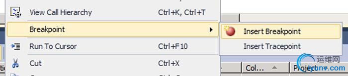

   让我们开始调试。你调试你的工作流和其他你建立的.NET应用程序几乎一样。在你的工作流的代码视图,右击你想开始调试的代码行并选择断点 ->插入断点(图12.1)。另外请注意你可以调试模板上的活动。要做到这点,右击你想调试的活动,并选择断点->插入断点。

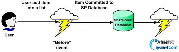

   你在这个表中注意到两件事情。首先,有很多时间你可以自定义代码响应,其次许多时间有之前和之后事件关联。如图12.6,之前事件发送之前更改提交到SharePoint内容数据库。这是帮助你当你想去取消一个更改在保存之前。这个事件接收器为当一个站点开始删除的好例子。站点删除之前,你可以做一些额外的处理如备份等。

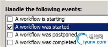

  接下来,你指定哪个工作流事件你想去处理。指定工作流有开始事件。现在,你的代码将每次执行在一个日历上工作流启动时(图12.10)。

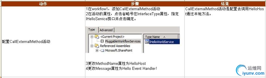

  CallEventHandler方法是调用每次事件在本地服务的请求。首先,你检查哪个事件是被请求的。如果它是你的Helloworkflow事件,你创建一个新的HelloworldEventArgs实例并传递工作流的实例ID。这将让事件知道哪个工作流去调用事件。接下来,你传递字符串消息从事件接收器,最后调用事件。
  现在本地服务已完成,你可以开始建立工作流,事件接收器进行工作。继续表12.4的步骤去建立工作流和事件接收器。
  续表12.4

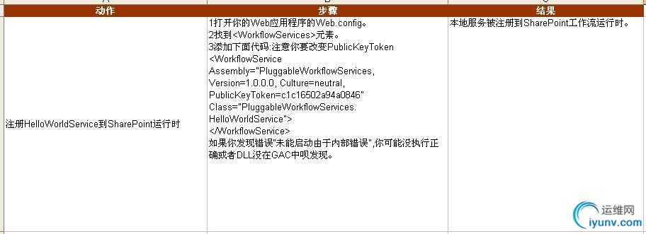

   在测试之前,注册你的本地服务到运行时。你要添加Web.config的条目。按照最后步骤去注册你的服务。
  表12.4续
