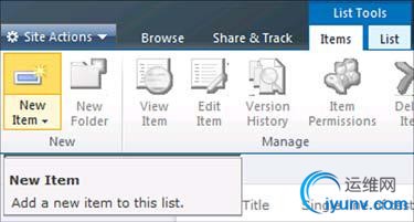

   考虑在SharePoint中创建新列表或者库,并添加工作流到列表上。大多数情况下,当你创建一个新的自定义列表或库,你会去添加自定义列到列表或库上。当一个项被创建这些元数据将驻留在列表或库上。在一个列表上,你有机会去输入这些元数据通过开箱即用表单,在你点击新建按钮时(图7.1)。
   DSC0000.jpg 图7.1
   如果它被创建,你可以去编辑它。图7.2
   DSC0001.jpg 图7.2
  这两个按钮带你到自动生成表单输入数据的地方。它自然能去启动工作流在列表项上去响应创建新项或者编辑存在的项.

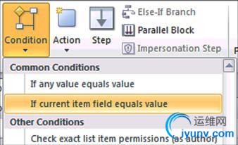

  在一个自定义SPD工作流,你可以检查自定义列的数据通过If Current item field equals value 的条件。 使用此条件(图7.4),你可以选择你想要的当前项字段和比较的另外的字段.
   DSC0004.jpg 图7.4

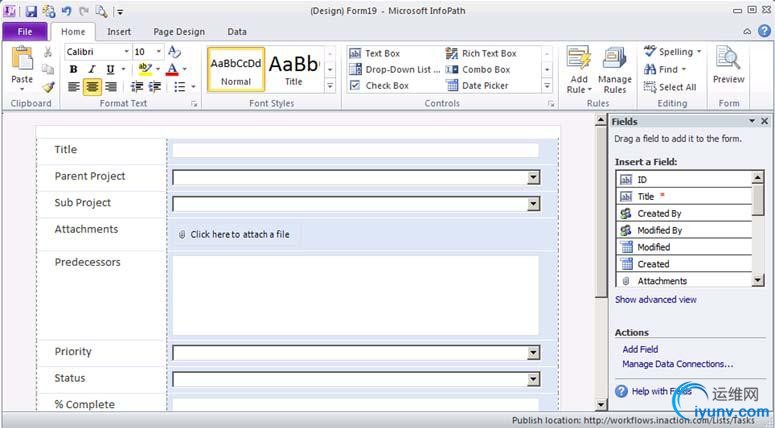

   开始时,首先创建一个SharePoint列表或库,并在这个列表上添加所有的你需要跟踪的列。你可以通过列表设置,然后添加列选项。然后你未你的数据需求设置你的列,编辑表单去满足你的用户界面需要。在Ribbon(功能区)列表选项卡,你可以使用自定义列表下拉列表框,并选择自定义表单(图7.5)去启动InfoPath。
   DSC0008.jpg 图7.5
  示例中你将去建立包括一个任务列表,以及每个任务关联的项目和子项目。我们怎么去做关联项目动态改变, 当你选择一个项目,子项目下拉列表框将改变它的项基于选择的父项目。图7.6显示当首次打开显示的任务表单是什么样子的。 注意父项目和子项目将会改变。
   DSC0009.jpg 图7.6

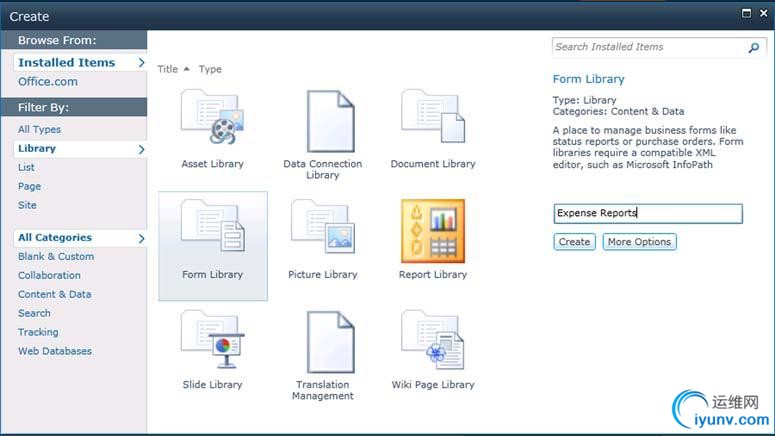

  当表单像公司开支报告仅需要添加和编辑在一个表单库中,更新一个表单库的开箱即用表单模板是最简单的办法。 如果你需要一个表单模板被跨越多个表单库共享,详见节7.4.在你编辑表单模板之前,你需要按照以下步骤创建一个表单库:
  1 导航到你的SharePoint站点。
  2 在Site Actions菜单,点击more options.
  3 一个弹出框将出现(图7.8)。在左侧导航,点击Library。
  4 在中心导航,选择Form Library。
  5 提供一个唯一的名字为表单库,然后点击创建。
   DSC00015.jpg 图7.8

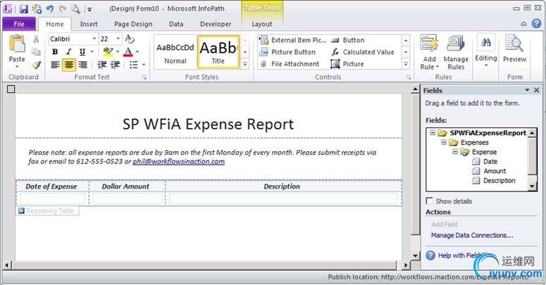

   更新这个表单,点击在Template URL下面的Edit Template链接。这将在InfoPath2010 Designer客户端加载一个空的表单。这个界面是空白的,并且有一个灰色的背景。你需要从无到有的去创建你的表单。按照这些步骤去设置一个基本的费用报告模板为你的公司:
  1 默认情况下,你页面模板只有标题。按照这些步骤将添加标题和主体页面模板到这个表单。点击页面设计选项卡在加载的InfoPath表单。 在页面布局模板,选择标题和主体。
  2给你的表单一个标题,例如SP WFiA Expense Report,和一个描述。
  3 点击标题下面,并通过主页选项上的控件菜单添加一个重复表格。选择一个三列的表格。
  4 填充重复表列名,例如Date of Expense,Dollar Amount,和Description。 5 保存模板到你的个人电脑硬盘通过点击保存图标。
  当你完成后,你的表单将看起来像图7.10

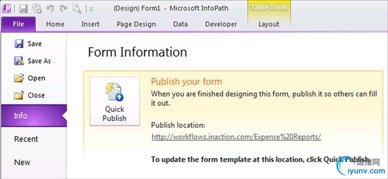

现在你有了你喜好的模板,你需要发布表单到表单库。点击InfoPath的文件菜单并选择快速发布(图7.13)。发布完成之后,回到表单库测试表单。点击新文档按钮,自定义的费用开支模板将出现。   DSC00020.jpg 图7.13
   在这里使用快速发布因为你从表单库本身打开一个空白的模板表单,InfoPath知道它该覆盖哪个库的模板。如果你喜欢,你可以发布到不同的表单库。当你第一次打开InfoPath Designer,你可以从一个叫做SharePoint表单库选择多个模板。如果你创建一个新表单模板,你将是重复之前相反的顺序。而不是首先创建一个表单库,并在高级设置中点击编辑模板。你首先要做的是从头创建模板,然后选择一个表单库发布。

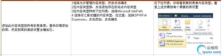

  7.4 发布表单模板到内容类型(Publishing a template to a content type )
   你已经为单个的表单库定制了表单模板。如果你需要在同一个网站集的多个库中使用模板,最好的办法是发布模板到内容类型。无论内容类型是添加到一个表单库,这个模板将也可以添加到库。
  内容类型在这种情形下是有帮助的:你有部门站点在站点集中,它们是一个销售的站点,另一个市场的,和第三个是人力资源的。 这些站点需要自己的费用开支库因为每个部门的批准人不同,你可以创建费用开支内容类型安装就可以了。然后,你可以添加内容类型到 每个部门的表单库。在这个例子中,如果你需要在6个月后更新模板,这个改动将会被传播到每个库。
返回第一章:内容类型   在第一章中,你学习了内容类型能被使用去封装工作流,模板和元数据的可重用工作流在真个站点集上。创建内容类型 为了节省你的时间,因为你有10个表单库都需要相同的模板,元数据和工作流,你可以添加内容类型到这些库上。 如果你不要使用内容类型,你将需要去添加模板,列和工作流到10个库上,将耗费很多时间和努力去维护。

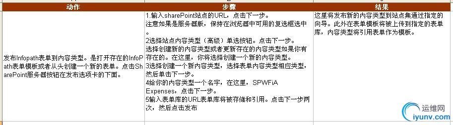

  要发布内容类型,你将使用发布到SharePoint服务器功能。替代选择发布到表单库,你要创建一个新的内容类型(表7.7)
  表7.7

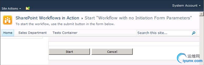

   你可以使用InfoPath去自定义启动和关联表单在SharePoint Designer工作流。默认情况下,当一个SharePoint Designer工作流首次启动,启动表单会显示给用户,但是仅仅只有两个按钮显示,并且表单是空白的。用户能确认或取消开始的工作流通过这两个按钮。关联表单显示给用户当他们添加工作流到一个列表,而启动表单显示是当工作流启动时。
  默认情况下,启动表单包含开始和取消按钮(图7.18)。在一些情况下你可能需要去收集信息从用户在工作流开始之前。你也可能需要添加 信息给表单去帮助理解工作流是如何工作的。

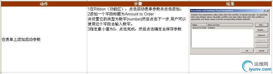

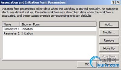

  当你需要去收集信息从用户在工作流开始前,你可以使用启动表单参数。他们是输入字段显示在启动表单上。之后工作流启动,这些参数 是我们可用的在工作流中。这些启动表单参数是类似局部变量。添加参数到启动表单很简单;点击Ribbon上启动表单参数按钮, 在可以打开关联和启动表单参数的对话框(图7.19)
   DSC00031.jpg 图7.19

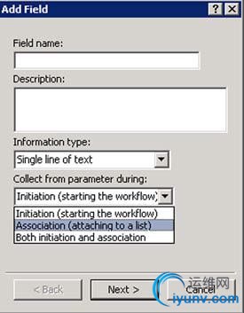

点击添加按钮将允许你去添加新字段到表单(图7.20)。你选择的字段类型将决定列设置上可用,之后你点击下一步。对于列表工作流,你可以只创建启动表单因为SharePoint Designer将自动关联工作流到你选择的列表。对于可重用或者站点工作流,你要指定关联参数。 图7.20显示一个下拉列表在这里你指定参数显示在-启动,关联或者两者都有。   DSC00032.jpg 图7.20
  之后添加启动参数到工作流,用户将能够与它们互动当手动启动工作流从一个列表项。图7.21显示发布之后启动表单上的启动参数.
   DSC00033.jpg 图7.21

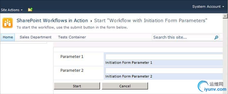

  现在你有了工作流的基础,发布和测试启动表单。点击保存按钮去保存工作流,然后点击发布按钮去发布工作流到Parts Inventory 列表。 在列表上,选择一个列表项,并启动parts request工作流。工作流不会立即开始,你将被提示需要填写表单。直到你点击”开始“按钮才会开始。 对于我们的工作流,你会看到图7.23.
   DSC00038.jpg 图7.23

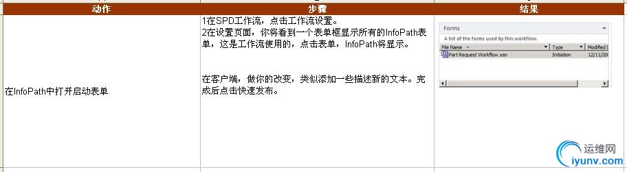

   之后你点击开始按钮,工作流将执行计算决定批准的顺序,并且emial将被发送到相应的审批者。现在完成此表格之前,你需要回去,并且定制。表单有最小的数字字段,但是它不直观。按照表7.10的步骤编辑表单使直观显示给用户.
  表7.10
  之后你发布你的表单,它看起来像图7.24.这是一个通用的例子,但是不要被蒙骗,因为你可以做许多很强大的事情通过InfoPath在你的初始化表单。 人们通常用他来填充下拉列表从外部数据(包括第6章的例子)
