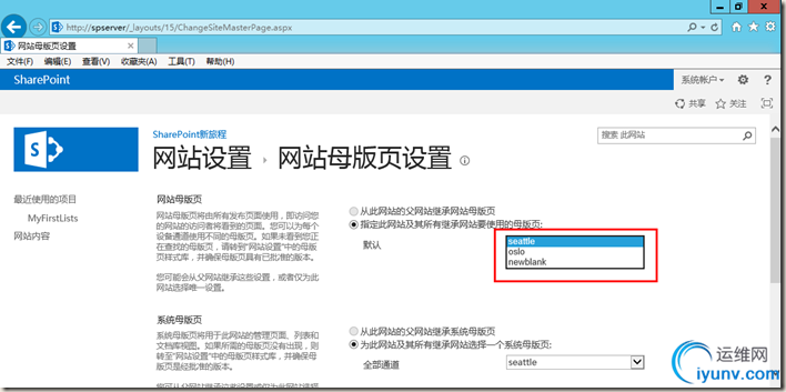

  打开网站设置,网站母版页设置,发现下拉框里没有我们转换成功的,却只有系统自带的,好奇怪,打开spd看一眼!

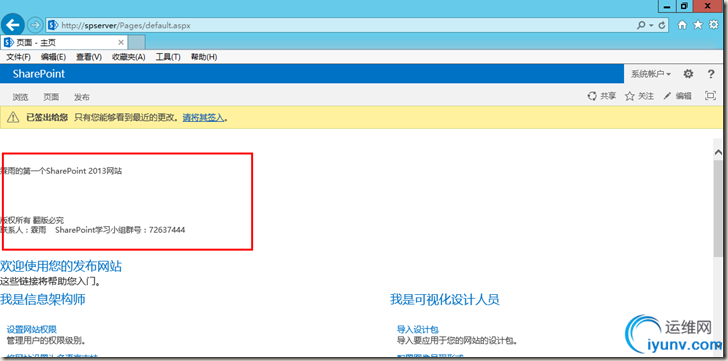

  11、 我在spd中设置为默认母版页,打开首页;
  居然没有反应,跟之前一样,刷新了好几次,都这样!好吧,还有一个设置为自定义母版页,试试,看一看效果吧!
  12、 设置为自定义母版页后,打开,终于出现我要的东西了!!

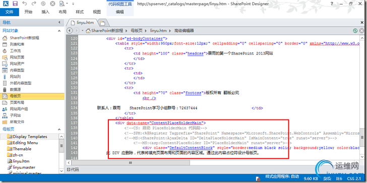

  13、 设置完系统母版页,发现一个问题,我们的内容心不在中间,而且样式跟之前也不一样了。后来查资料,转换之前的样式,不能卸载head标签里,否则会被覆盖掉。下面,我们修改这个母版页,把PlaceHolderMain放到中间吧。特别注意,我们要修改html文件,不要去修改master页面(给开发人员使用),html是设计人员使用的,修改以后会覆盖master,方便设计。
  如上图,把PlaceHolderMain的div全部放在我们放内容的地方。而后看下效果,如下图:
