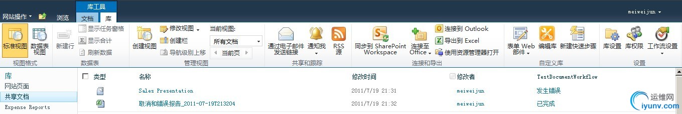

首先,你要知道如何获得工作流设置界面。SharePoint中很多功能都可以提供你做到这一点。你可能注意到,在SharePoint2010中的菜单采用的外观、感觉和功能(图2.3)和大多数的Microsoft Office产品功能的风格类似。   DSC0003.jpg 图2.3
   图2.3 显示带状样式布局显示在库工具菜单上的。具体来说,它是库上的子菜单项。 在这个菜单中,你会发现你的库设置和功能视图,创建列,RSS Feed,电子邮件链接,和编辑库。 SharePoint2010引入的带状样式使他需要操作的管理功能简化了他的点击。
  点击工作流设置按钮在最右侧的子菜单上,你将会得到工作流设置界面(图2.4)。
   DSC0005.jpg 图2.4
  中文版是我自己机器上的

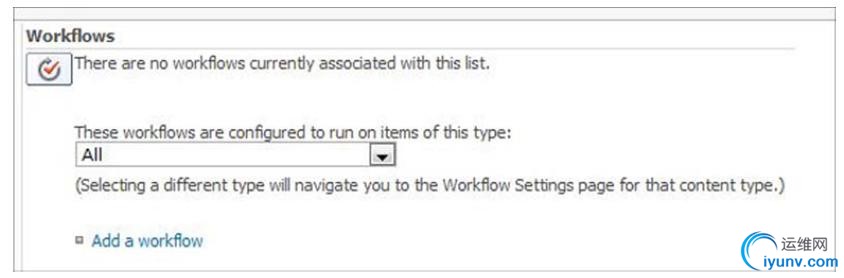

   如果你点击这个按钮的下箭头,你会看到所有的可用选项。 第一个选项是工作流设置,因为这是第一个选项上显示在菜单上 和是按钮的默认设置,当你点击它,它会带你到工作流设置界面。
   下一个选项是添加工作流,你可以使用此选项跳过额外的界面,如果你想得到直接添加工作流。最后两个选项在SharePoint Designer创建工作流和在SharePoint Designer创建可重用工作流,但你不会在本章使用这些。请参阅第3章,以了解如何使用SharePoint Designer创建自定义工作流。

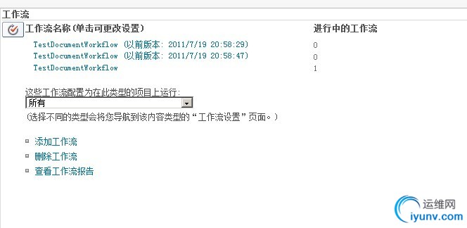

  库的工作流界面现在被显示出来,不会有没有关联的工作流显示。 正如你看到图2.4,“目前没有相关的工作流”, 也可以看到我的中文的图,有1个工作流和它的2个之前版本。

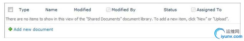

  共享文档库的默认视图看起来像图2.5的样子。你应该看到默认的列(类型,名称,修改,修改自和新加的列Status和Assigned To)。 你默认库模板可能不同,一些组织更改了默认的设置。
   DSC0008.jpg 图2.5
  你现在有两列在自定义文档库中将被使用到我们下一节准备创建的工作流。 列的顺序不影响工作流,所以你能排序他们只要你想。

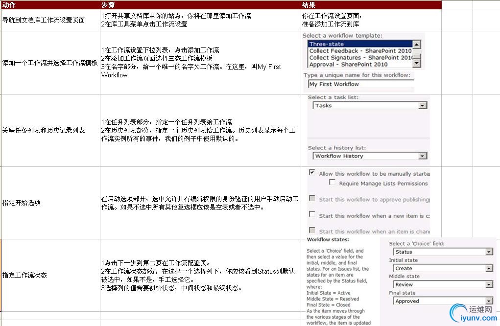

  2.2.1 添加三态工作流到文档库
  现在是文档库工作流的设置时间。如上所述,此前,很多开箱即用的工作流来到SharePoint Server2010. 对于我们的需求文档的例子,我们将使用三态工作流。你可能会倾向于启动审批工作流,因为这个名字听起来 酷似你想要做些什么,但你会发现它不够强大。
  当你添加三态工作流到库或列表,你必须指定列表中的列是你想跟踪的状态值。 在这个情况下,你需要使用Status列。因为只有这一列,工作流模板默认将自动选择它。
网站集功能激活依赖
  三态工作流站点集功能必须被激活在站点集上,否则你不会看到三态工作流, 要做到这一点,导航到站点集功能,在站点集的根站点的站点设置下面。

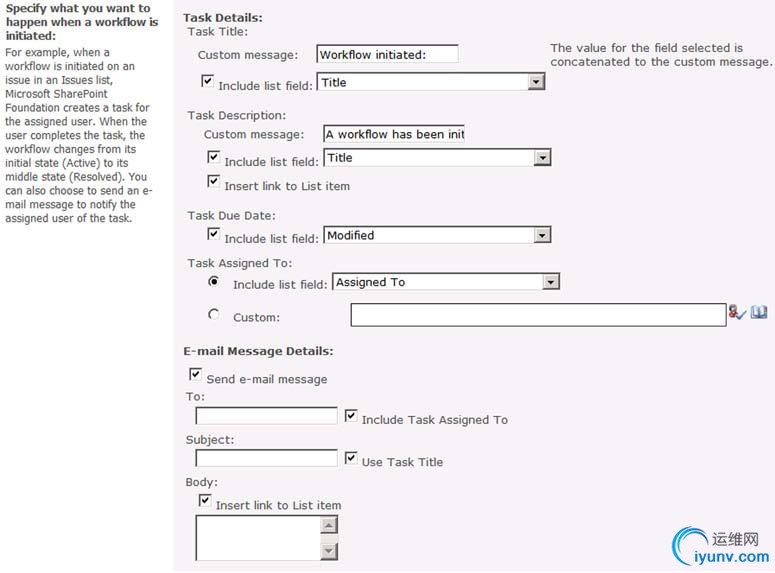

  你也可以指定在每个阶段发生的事情信息。 例如,你将指定任务分配给谁和任务收件人收到邮件的细节。 按照表2.3的步骤添加三态工作流到文档库。
  大部分时间,你将留在第二个配置屏幕上的两个部分。 基本前提是你想如何分派你的任务。如果你记得, 三态工作流任务在状态之间。发出的任务完成后,工作流移动到下一个状态。 图2.7中,你回发现我们Assigned To列是准备设置任务分配的列。 在这个例子中足以满足,但是要注意有其他方面的设置。 例如,你可以指定唯一的文本到邮件让任务被分配人收到。
   DSC00010.jpg 图2.7
你已经配置好这最后两部分,根据自己的喜好后,点击“确定”按钮。这将完成的工作流程加入到库。更详细的描述如图2.7设置为那些有兴趣进一步定制。
   任务标题(Task Title)
类型信息你想包含在任务标题。如果你选择“包含列表字段”的复选框,列表项的标题信息将被添加到自定义消息。  任务描述(Task Description)
  任何信息类型你想包含到任务的描述。如果你选择“包含列表字段”复选框, 列表项的标题信息添加到自定义消息。如果你选择“插入链接到列表项”复选框, 列表项链接将被包含到描述。
   任务到期日期(Task DUE Date)
如果你想指定任务的到期日期,请选择“包含列表字段”复选框,并选择日期列从列表包含截止日期信息。如果你愿意,你能使用计算日期。例如,可以设置截止日期是创建日期后30天。你可以创建一个日期列去计算值在文档库中。  任务分配给(TASK ASSIGNED TO)
  为了将任务分配给某人在特定的列表,单击“包含列表字段”, 并选择列从列表,它包含你想使用的用户信息。 当工作流启动,首先任务分配给谁,谁的名字会显示在工作流项中。 你要指定分配任务,可以单击“自定义”,然后键入或选择要向其分配任务的个人或者组。 如果你想法一封电子邮件去通知被分配的人,你可以选中“发送E-Mail消息”复选框。 如果不想发送,请取消选择它。
  给(TO)
  选择“包含任务分配给”复选框,如果你想发送email提醒任务所有者。
  邮件主题(Subject)
  邮件主题行,如果你想用任务的标题,请选择“使用任务标题”复选框。
  邮件主题(BODY)
  你希望的邮件正文。选择“插入链接列表项”复选框,如果你要包括列表项上的消息。
   如果你的电子邮件不能运行,可以参照,http://www.cnblogs.com/little-li/archive/2011/06/07/2074515.html 虽然是sharepoint2007的,我在2010中测试正常运行, 我的环境是windows2008 server,并且配置域环境,因为windows2008和windows2003不一样,windows2003自带POP3+SMTP,windows2008只有SMTP,所以要么你自己有邮件服务器,要么你自己到公网上注册可以使用邮件客户端的电子邮件地址,也一样可以测试的。然后将注册的邮件地址给域用户。域用户的信息有邮件地址栏的,放进去就可以了。这样SMTP和POP3都有了,然后你在SharePoint管理中心配置一下邮件的出站和入站就可以了。有什么问题,可以在文章下留言O(∩_∩)O哈!
   你在启动工作流的时候可以测试了,或者在网站添加一个用户进来,有选项可以给新用户发送邮件,做测试的。

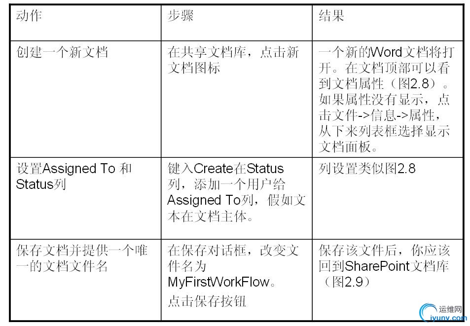

  首先,导航到你的共享文档库,你添加工作流在2.1.3节。你需要添加一个新的文档在这个库上,并设置改文档的元数据。 按照表2.4所示的步骤创建和分配元数据到新文档。
   DSC00011.jpg 表2.4
DSC00012.jpg 图2.8
DSC00013.jpg 图2.9
文档中的Status列和Assigned To列被设置。现在你有你的文档,你需要启动工作流,你需要启动工作流。如果你选择自动启动,它将在保存文档后立即启动。   点击文件名旁边的箭头,上下文菜单将弹出(图2.10)它们是此文档所有的可用动作。在现在的情况下,你只感兴趣的是工作流选项。点击工作流

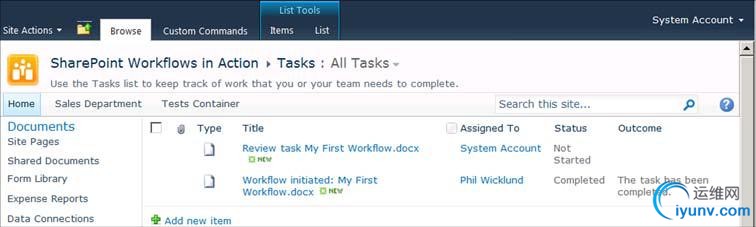

现在,你已经创建并保存一个文档,并成功启动了工作流。你需要测试移动部分通过创建任务和移动文档。首先,你看到分配的任务,并确保任务是正确的并且在工作。然后你在下一个阶段关闭任务,然后你将相同的方式测试第二个任务。随后工作流应成功完成。  工作流开始后,导航到与工作流相关的任务列表。因为这个任务列表是我们这个情况下唯一使用的列表, 你可以看到一个任务在屏幕上(图2.13)。这个任务是你在工作流设置参数分配给Assigned To的。 你将看到任务的名称 。
   DSC00017.jpg 图2.13
  点击任务上的标题进入下一个屏幕。图2.14,你将看到任务的详细。这是你可以阅读和编辑任务的地方。还有一个链接任务相关的文档。 这里,你将发现标题,状态,过期时间,分配给,描述和其他详细信息,关于这个任务的。这里任务所有者将更新任务的状态。 点击”编辑项目“按钮来改变状态。你要改变的只有状态字段。改变完成后,点击保存按钮。
   DSC00018.jpg 图2.14
  你将回到你的任务列表,你会看到两个任务,一个完成的和一个不启动(图2.15)。 我们需求文档的例子,第二个人物分配给你的经历(或者任何人)。如果你灭有看到两个请刷新屏幕。 在编辑第二个任务并完成之前,我们看看文档库。到文档库,你会注意图2.16,文档的状态时正在审查。 工作流正在工作。第一个任务完成,现在从第一个任务到第二个任务。 现在回到你的任务列表,并完成第二个任务。完成后,你将看到工作流已完成,状态字段编程Approved。 这个工作流状态列是完成我们例子的价值所在。

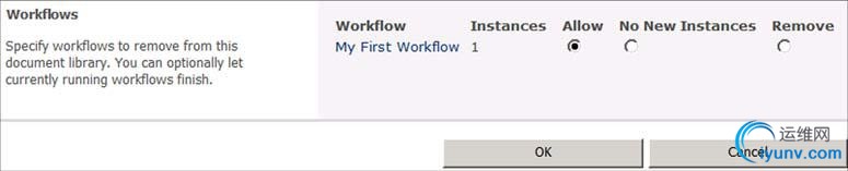

   2.3.3 删除工作流
  你可能想删除工作流因为它很长时间不被使用或者你有好的替换。当你下决心删除时请小心。 这里没有回头和可能导致严重的问题,如果其他的工作流或实例依靠此工作流。
  删除工作流可以从工作流设置屏幕(你在哪里管理和添加工作流的地方) 当你点击移除工作流的链接,你将获得提示去选择你要删除的工作流(图2.21) 。
   DSC00025.jpg 图2.21
  这个选项是直接了当的。默认情况下,“允许”选项被选中(准许新的工作流实例初始化的地方)。 替代移除工作流,建议你选择无新实例选项。这样不会使新实例的工作流数据丢失。
  删除也可能导致依赖这个工作流的其他工作流停留在怪异的状态,并且难以收回。 使用无新实例选项将不会让你头疼。

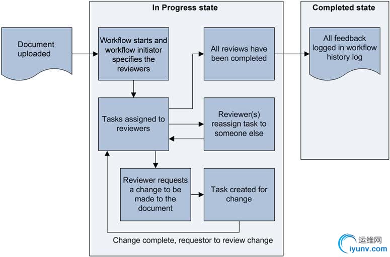

2.4.2 收集反馈工作流  收集反馈工作流(图2.24)是高效,易管理的为单个有他们项目审查从他们团队成员。 当工作流启动,发起者首先需要指定谁将提供反馈。他们输入这些名字如果他们想反馈给同一时间(并行) 或串行(按顺序)。如果他们选择并行,例如,一个任务是为每个审阅者创建,并分配给审阅者。 审阅者能编辑任务,从这个任务中,他们可以给出他们的反馈。当反馈过来后,反馈它将记录到工作流 历史记录,请求反馈者可以去日志看到审阅者的内容。
   DSC00028.jpg 图2.24
  正如审批工作流,评审者能重新分配如果他们(原指定的评审者)不希望提供反馈。任务将再分配 另外的人员,工作流将等待原始的评审者离开反馈。 评审者可以请求改变已完成的文档。当评审者请求改变开始,他们需要指定谁将做这个工作和进行更新。 这个人将获取单独的任务去完成工作。当完成后,他们可以完成这个任务,并离开反馈,在原有的工作流上。 图2.24 显示全部反馈请求处理,和他们交替的路径。当收到所有的反馈,工作流将完成。

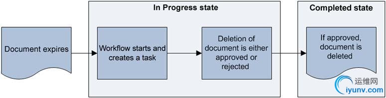

   2.4.4 处置审批工作流
   处置审批工作流(图2.26)有助于删除过期的文档。通常情况下,工作流运作与记录管理功能结合。如记录中心站点模板。这些功能帮助公司管理他们记录和规范。根据要求一个文档可能需要指定一个时间过期。当该文件过期,这个处理工作流能去校验文档删除。
   DSC00030.jpg 图2.26
  工作流启动后,工作流将添加一个任务到任务列表。一个用户可以接受或拒绝请求去删除文档。 如果文档被删除,审批者可以保留文档元数据在工作流历史记录中。
