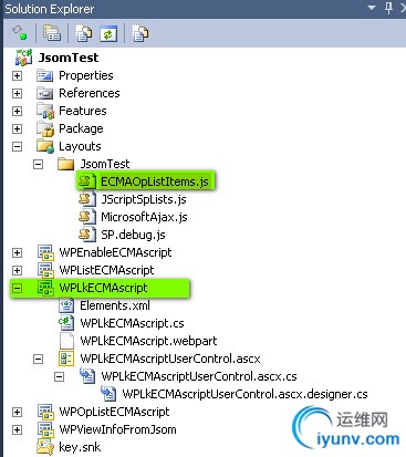

        onclick='retriveWebSiteProperties()' />  项目下所示:

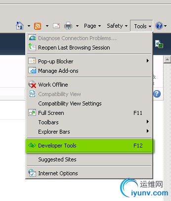

  3、调用IE的Developer Tools工具,如下

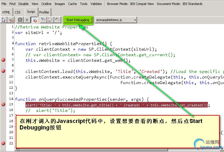

  4、选中Developer Tools的Script页
5、选中你要调试的Javascript文件,这里我们是要调试ECMAOpListItems.js,所以选择它。
  6、然后在此Javascrip代码中设置断点,选中Developer Tools上的Start Debugging,并运行我们网页上的功能按钮
  7、在断点处选择我们感兴趣的对象,并查看它们的方法。
