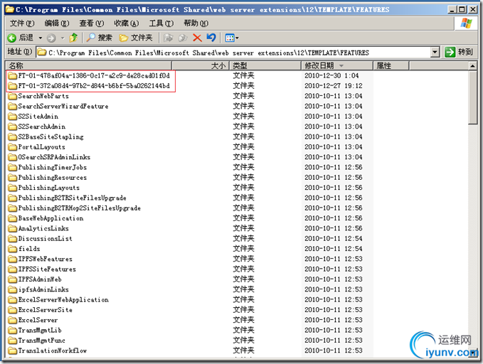

  第二步:进入12>TEMPLATE>FEATURES目录中我们会发现此时在这个目录中多了几个目录,注意它们的名字。
  上图中被红线框起来的两个文件夹其实就是我们刚刚上载不成功的表单模板。其实我们可以把在管理中心里上传表单模板的过程理解为在场范围内部署一个Feature,所以现在要做的就是将这些未成功安装的表单模板Feature安装上就好了。这里仍然可以采用使用命令行的方式来安装Feature,可使用下面这条命令。
  stsadm.exe –o installfeature –name FT-01-478af04a-1386-0c17-a2c9-de28cad01f0d
  等待操作完成后让我们再回到表单模板管理页面,此时可以看到之前未成功的那几个表单模板现在都已经处于就绪状态了,我们只需要将其激活到需要的网站集就可以了。
