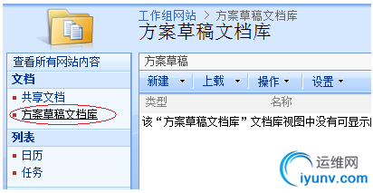

  添加[方案草稿文档库]
添加[方案草稿文档库]

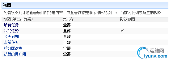

为[方案草稿文档库]设置[视图]筛选方式
  完成后会看到

为[任务]设置[视图]筛选方式
  完成后会看到

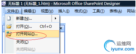

用 Office SharePoint Designer打开SharePoint3.0 的网站

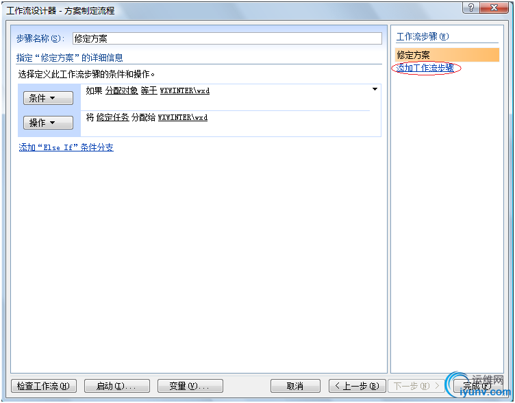

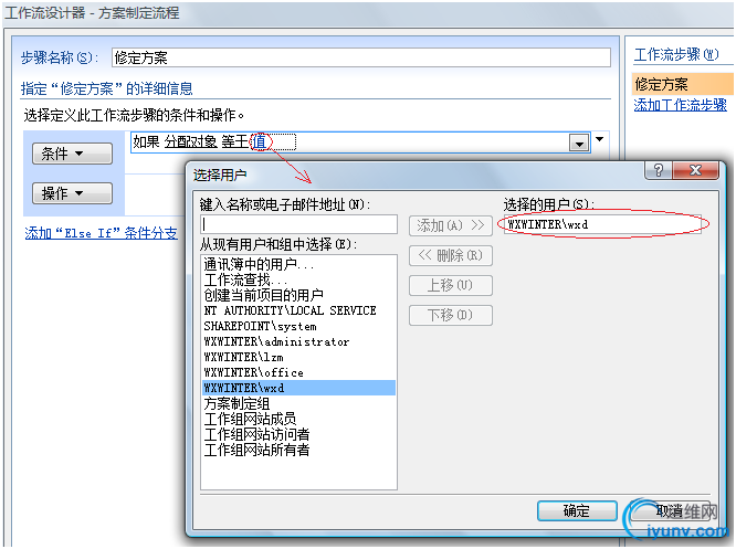

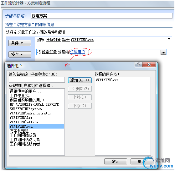

创建[修定方案]结点
  目的:
  1.如果[方案]被分配给[wxd]才继续向下执行,分配给其它人,则不走流程
  2.如果[方案]被分配给[wxd],流程将为[wxd]创建一个[修定方案]的任务,只的[wxd]完成该任务,流程才会继续向后执行
  以下操作完成上述意图
  完成后会看到
