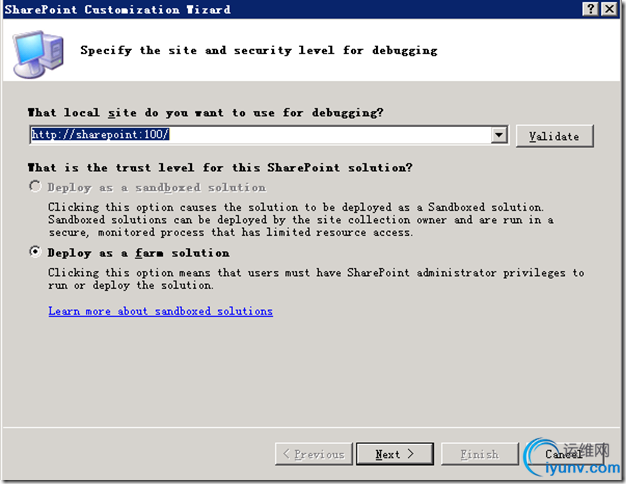

  4. 在“名称”框中,键入名称,然后单击“确定”。这将显示“SharePoint 自定义向导”
  5. 在“要使用哪个本地网站进行调试?”页中,单击“下一步”以接受默认网站。
  此步骤还会将解决方案的信任级别设置为场解决方案(工作流项目的唯一可用选项)。

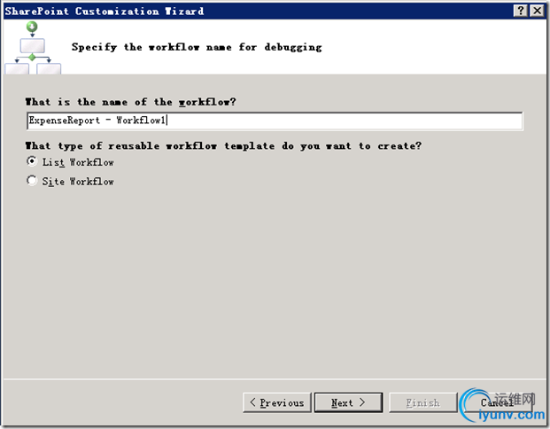

  6. 在“指定用于调试的工作流名称”页上,接受默认名称(“* - Workflow1”)。 保留默认工作流模板类型值(“列表工作流”)。 单击“下一步”

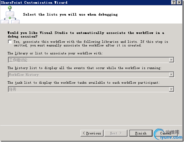

  7. 在“是否希望 Visual Studio 在调试会话中自动关联工作流?”页中,清除自动关联工作流模板的框(如果此框已选中)。
  利用此步骤,您可以稍后手动将工作流与显示关联窗体的“共享文档”列表关联。
  8. 单击“完成”

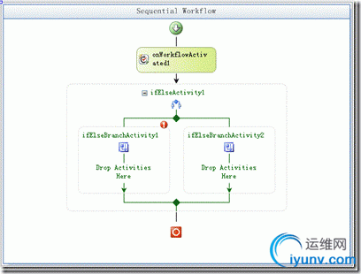

  自定义工作流

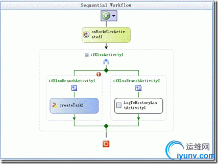

  通过双击项目中的 Workflow1,在工作流设计器中显示工作流。
  1. 在工具箱中,展开“Windows Workflow v3.0”节点,并找到“IfElse”活动。
  2. 通过将此活动拖动到设计器中并将其放置在工作流中的“onWorkflowActivated1”活动下方,将此活动添加到工作流中。 这将在设计器中创建一个称作 IfElseActivity1 的活动。

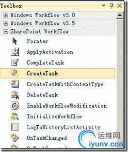

  3. 在工具箱中,展开“SharePoint 工作流”节点并找到“CreateTask”活动。

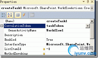

  4. 通过将此活动拖放到 IfElseActivity1 中的两个“将 Activity 拖放至此”区域之一,将此活动添加到工作流中。
  5. 在“属性”窗口中,为 CorrelationToken 属性输入属性值 taskToken。
  6. 通过单击 CorrelationToken 属性旁边的加号来展开此属性。
  7. 单击 OwnerActivityName 子属性上的下拉箭头并选择 Workflow1。

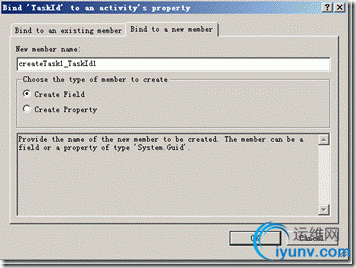

  8. 单击 TaskId 属性,然后单击省略号 按钮以显示“绑定属性”对话框。
  9. 单击“绑定到新成员”选项卡,选择“创建字段”,然后单击“确定”
  10. 单击 TaskProperties 属性,然后单击省略号按钮以显示“绑定属性”对话框。
  11. 单击“绑定到新成员”选项卡,选择“创建字段”,然后单击“确定”
  12. 在工具箱中,展开“SharePoint 工作流”节点并找到“LogToHistoryListActivity”活动。
  13. 通过将此活动拖放到 IfElseActivity1 中的另一个“将 Activity 拖放至此”区域,将此活动添加到工作流中。

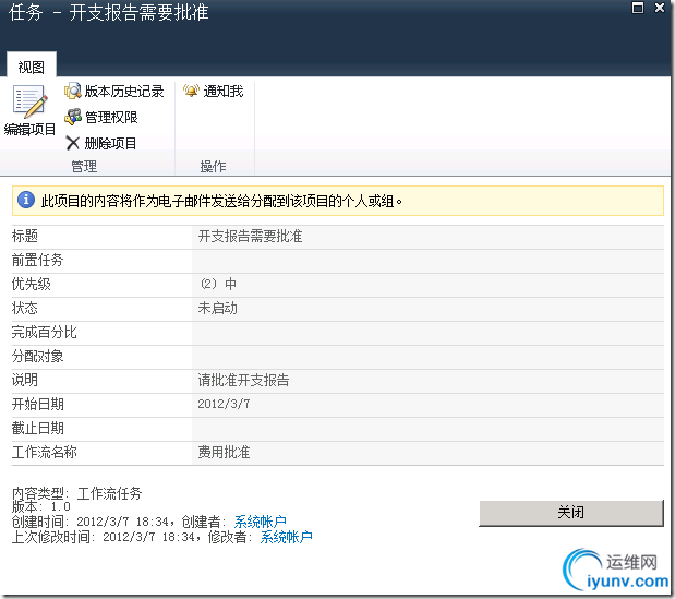

    createTask1_TaskProperties1.Title = "开支报告需要批准";

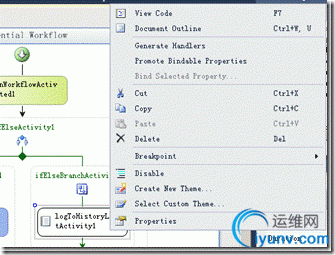

  7. 接下来我们设定当报销少于限定金额时,系统自动通过审核的流程:在工作流设计器中,右击“logToHistoryListActivity1”活动并选择“生成处理程序”,以便为 MethodInvoking 事件生成空方法。

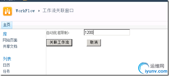

  6. 在“提交审批的限额”文本框中,键入 1200,然后单击“关联工作流”按钮。

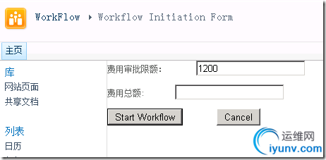

  3. 将鼠标指针指向已上载文档以显示下拉箭头。 单击下拉箭头并选择“工作流”
  这将显示工作流启动窗体。 (请注意,“提交审批的限额”框中显示的值是只读的,因为此值是先前在关联窗体中输入的。)
  5. 点击“费用批准”链接或图标,开始工作流。在“费用总额”文本框中键入 1600,然后单击“启动工作流”
  (按照我们代码中的条件,将会启动提交审核人手动审核的分支流程。我们按照6、7步骤可以查看处理后的结果。)
  这将再次显示“共享文档”列表。 将带有“已完成”值的名为“费用批准”的新列添加到工作流刚启动的项中。
  6. 单击已上载文档旁边的下拉箭头,然后单击“工作流”以显示工作流状态页。 单击“已完成工作流”下的值“已完成”。 这将在“任务”部分下方列出任务。
  7. 单击任务的标题以显示其任务详细信息。
