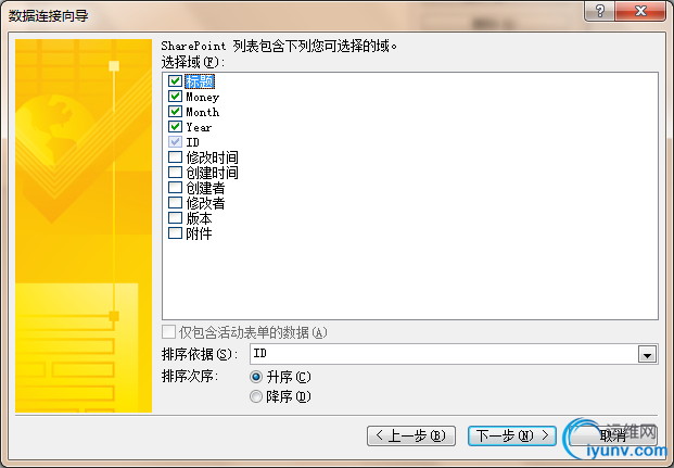

  然后再添加一个从“SharePoint库或列表”接收数据的数据连接,选择最开始建立的那个名为“Reporting Data”的列表,这个数据源主要用来展示数据,方便用户直观的看到是否将新的数据成功添加了。不过在添加的时候选择域的那一步需要将我之前添加的字段全部勾上,如下:

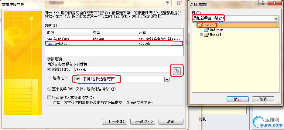

  将updates参数设置为辅助数据源“添加新项目”的Batch组,特别要注意的一点就是包括那里必须选择为“XML 子树(包括选定元素)”:
