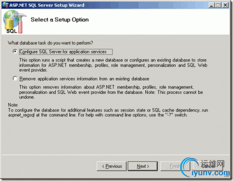

  如果大家曾为SharePoint 2007配置过表单认证的话,那么这步操作就是非常简单的,因为它与2007中完全一样。我们仍然可以使用ASP.NET SQL Server安装向导,也就是aspnet_regsql.exe这个工具来自动创建一个用于表单认证的数据库和所有需要的表。

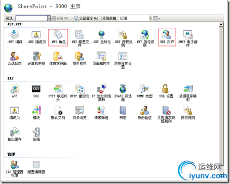

  打开IIS管理器,选择“SharePoint Central Administration v4”,此时可以看到在中间的主页上有很多的选项,在这里我们要使用的则是“连接字符串”与“提供程序”。

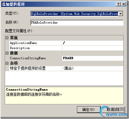

  接着返回SharePoint Central Administration v4 主页,打开提供程序页,在此我们将为管理中心站点添加角色提供程序与用户提供程序。在“功能”下拉框中选择“.NET角色”,然后点击操作面板内的“添加”新建一个角色提供程序,将其类型设为“SqlRoleProvider”,然后将“ConnectionStringName”这一项设置为上一步中创建的那个连接字符串的名称。

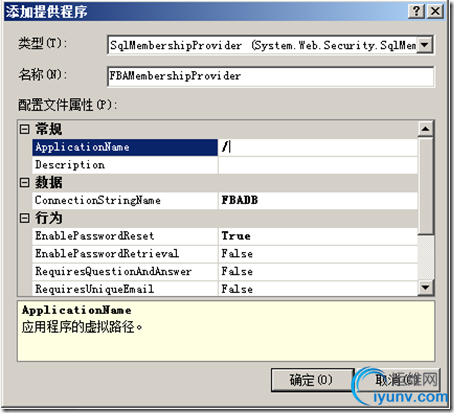

  最后还需设置成员身份提供程序,还是在“功能“下拉框中,选择“.NET用户”,然后添加一个用户提供程序,其类型为“SqlMembershipProvider”,并且同样将连接字符串设置为我们刚刚新建的那条。

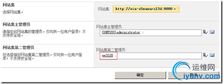

  在Web应用程序创建完毕后还需创建一个网站集,此时因为我们已经为管理中心配置好了SqlMember Provider,所以在设置网站集管理员时已经可以使用那些存储于数据库中的用户了。

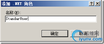

  首先在Web应用程序主页上选择“.NET角色”,点击右侧的“设置默认提供程序”,将默认的提供程序改为我们刚刚创建的FBARoleProvider。此时在我们的数据库中可能还没有任何角色,点击“操作”面板下的“添加”即可新建一个角色。
  接着回到主页,选择“.NET用户”,同样的将默认提供程序设置为FBAMembershipProvider,随后我们就可以在IIS管理器中创建用户了。

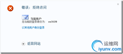

  还有一个需要注意的问题,当我们创建好角色和用户后,必须将“.NET角色”和“.NET用户”的默认提供程序改回去,否则在登录网站时会出现下面这个错误。

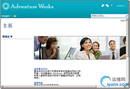

  默认的“.NET角色”提供程序名称为“c”,“.NET用户”的默认提供程序为“i”,改回来后让我们再来看看。
  OY,成功~~
