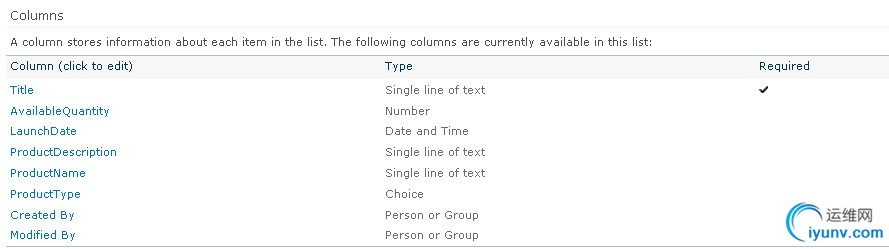

  实践之前,首先需要在我们的Sharepoint网站上创建一个名为product的list,如下图:
