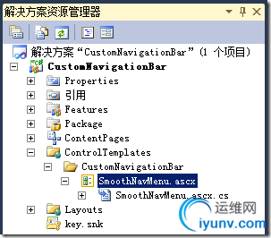

  打开Visual Studio 2010,创建一个SharePoint 2010项目(我最喜欢的项目模板是“空白SharePoint项目”),在项目中添加一个映射文件夹,来存放Smooth Navigation Menu控件所需的所有文件。我选择在Layouts文件夹中创建一个SmoothNavMenu子文件夹来存放这些文件,如下图所示:
  接下来开始创建自定义导航菜单。实际上,我们有很多方法可以用来创建自定义导航菜单。例如,我们可以选择以自定义控件的方式,来创建一个自定义导航菜单。由于在这个示例中,我们使用的是一个jQuery插件来实现界面渲染,所以选择以用户控件(.ascx)的方式来创建自定义导航菜单,似乎是一个更好的选择。
  在Visual Studio 2010中,向项目中添加一个用户控件,为其命名为SmoothNavMenu.ascx。

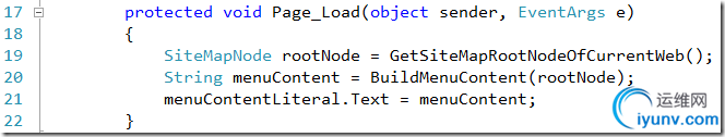

  接着打开用户控件SmoothNavMenu.ascx的后台代码文件,SmoothNavMenu.ascx.cs。在用户控件的后台代码中,我们需要获得当前网站的顶部导航结构,并根据其结构生成html元素。获得网站顶部导航结构的代码是:
  然后在Page_Load事件中,我们调用此方法来得到网站顶部导航结构,然后通过BuildMenuContent方法(此方法的具体实现代码略)生成Smooth Navigation Menu所需的html元素,然后将这些html元素通过Literal控件的Text属性填充到用户控件界面上。

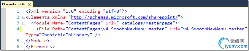

  在Visual Studio 2010中,向项目中添加一个“模块”,把VS2010自动创建的那个Sample.txt文件改名为v4_SmoothNavMenu.master,然后把内容替换为SharePoint 2010网站默认使用的v4.master母版页的内容(直接在SharePoint Designer中找到v4.master,打开它,全选所有html内容,复制,然后到VS2010中打开v4_SmoothNavMenu.master,粘贴)。
  由于我们需要把v4_SmoothNavMenu.master文件放进网站的母版页样式库里面,所以打开Elements.xml,编辑其内容,修改<Module>标签的Url属性为“_catalogs/masterpage”,修改<File>标签的Type属性为“GhostableInLibrary”:

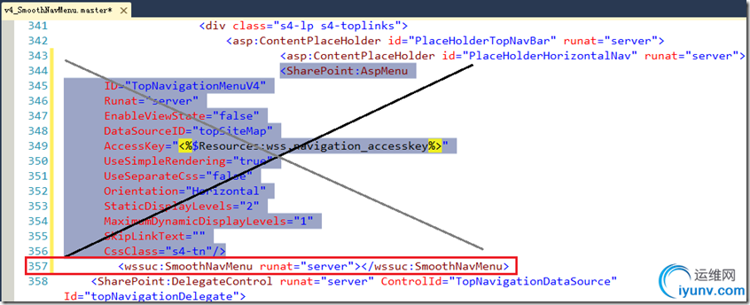

  现在我们来修改v4_SmoothNavMenu.master这个母版页文件,从Visual Studio 2010中打开它,首先在头部区域,添加一个<%@ Register %>标签,将之前创建的那个用户控件注册到页面上:
  然后搜索母版页中一个ID为“PlaceHolderHorizontalNav”的ContentPlaceHolder控件,将里面的那个AspMenu控件删除掉(它就是母版页上原本用来显示顶部导航菜单的控件),然后将我们创建的用户控件添加到这个地方:

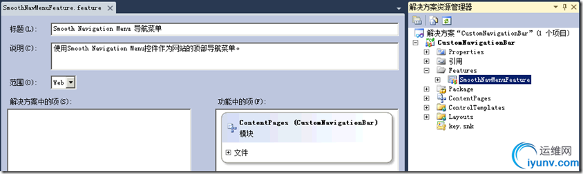

  母版页就成功改好了!我们希望网站的管理员可以通过激活或停用一个Feature,就相应的启用或停用这个新建的母版页。所以,在Visual Studio 2010中,打开Features文件夹,将VS2010自动创建的Feature1改名为SmoothNavMenuFeature,双击它,在Feature设计器界面上为这个Feature添加更友好的说明信息:
  在SmoothNavMenuFeature上点击鼠标右键,选择“添加事件接收器”,然后在生成的代码文件中,取消FeatureActivated和FeatureDeactivating方法的注释,并添加如下代码。简单来说,这些代码的作用是在管理员激活这个功能时,自动为网站应用新的母版页,并在管理员停用功能时,恢复网站原有的母版页。
