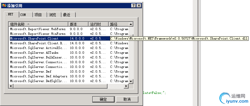

        注意添加成功后,重启一下数据仓库生产机(否则可能不会生效),就可以在GAC中看到这两个DLL,并能在SSIS引用中显示直接添加DLL了,如下图:
