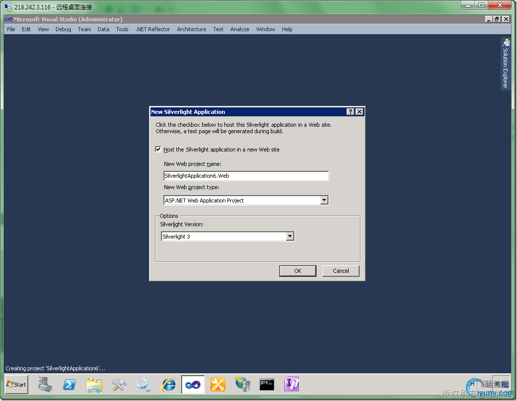

1. 创建一个独立的Silverlight应用程序

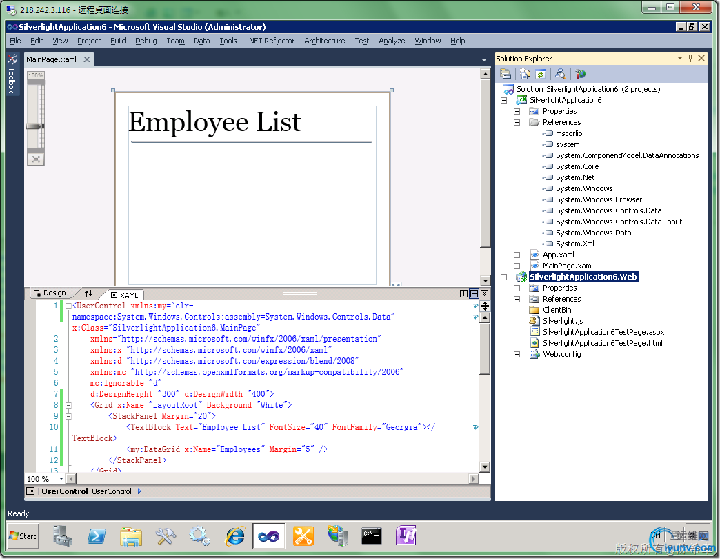

2. 对页面进行一些必要的设计

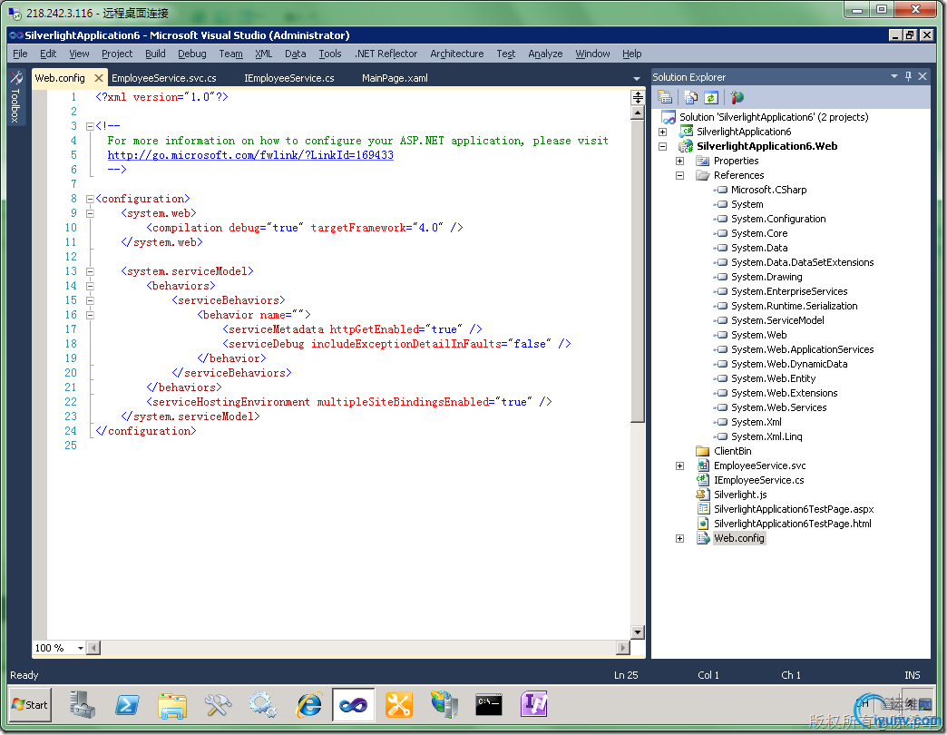

  【注意】它会增加两个文件,一个是IEmployeeService.cs(如上图所示),一个是EmployeeService.svc(如下图所示)
  同时,还会修改web.config文件如下
  【注意】这些属于是WCF最基本的知识,如果你对此不清楚,可以参考我有关其他的文章,例如你可以在我的博客中搜索WCF关键字

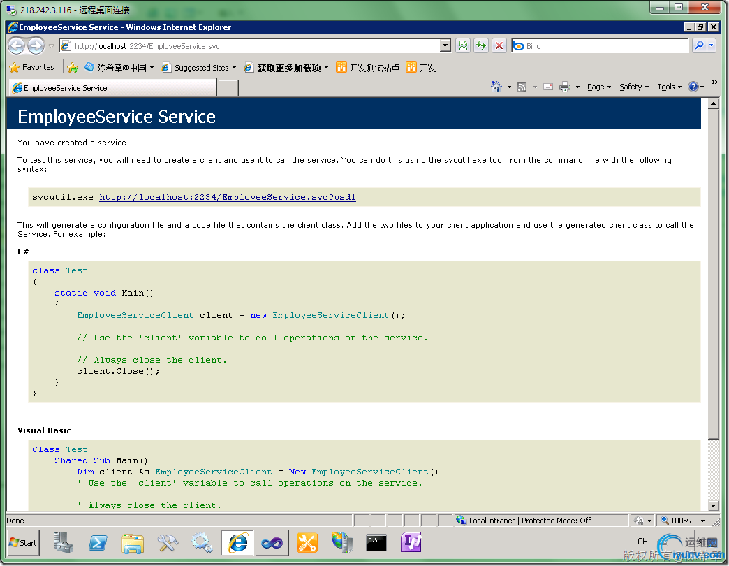

5. 测试该服务,选中svc文件,然后右键,在浏览器中查看
  如果能看到下面这样的界面,则表示服务是成功的

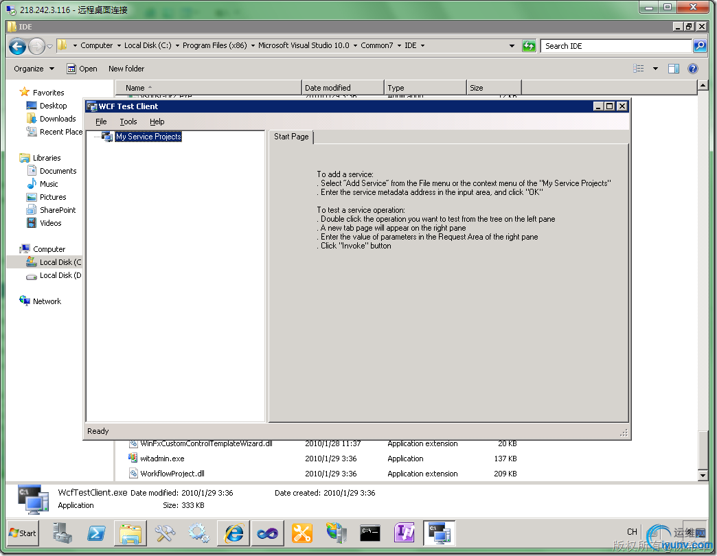

  然后,我们可以找到一个专门的测试工具,来确认该服务真的是可以运行的。可以在下面找到一个工具

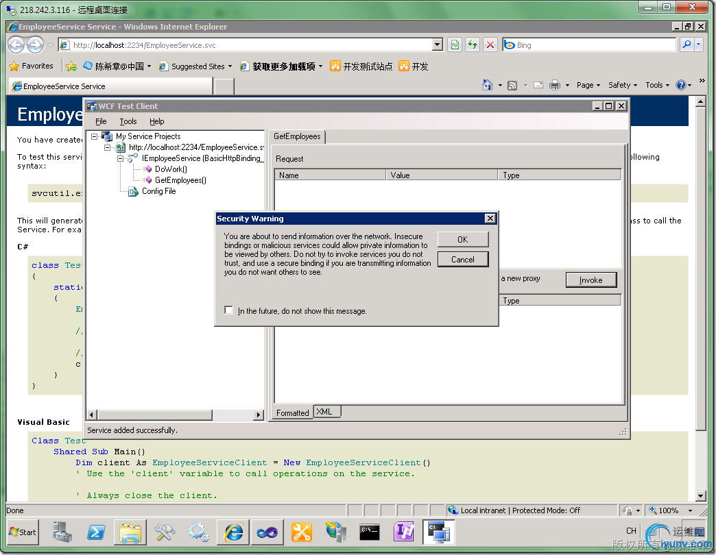

  双击左侧的GetEmployees
  点击”Invoke”按钮
  点击“OK”
  到这里为止,我们就确认了该服务确实是可以正常工作的。

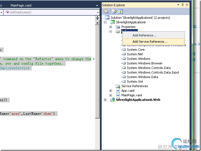

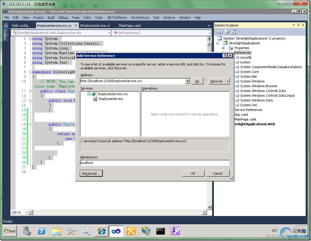

6. 在Silverlight应用程序中使用该服务
  首先,我们要在Silverlight应用程序中添加服务引用
  点击“OK”之后就可以在程序中生成所谓的客户代理

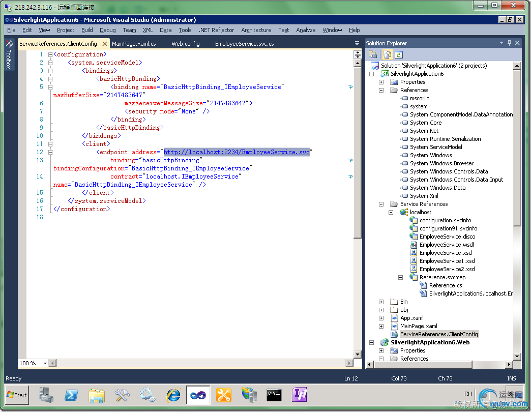

  有的朋友可能会问啦,我没有看到在Silverlight程序的什么地方指定了服务的地址呀,它是怎么定位服务的呢?
  其实是有一个配置文件
  在编译好的那个 xap包中也是有这个文件的
  也就是说,它其实是读取该配置文件,然后决定要访问哪一个服务的。
  那么,如果希望Silverlight程序能够动态地根据自己所在网站位置,来访问服务。而不是硬编码的方式。则可以尝试修改一句代码
  大家可以思考一下,为什么要这么修改呢?
