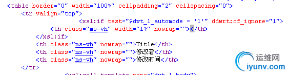

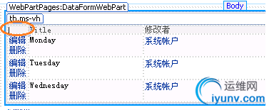

1. 首先将光标移到标题栏的单元格内。
在拆分视图的设计窗格中,点击编辑/删除链接所处单元格顶部的单元格
点击编辑/删除链接上面的单元格
此时代码窗格将显示当前光标位置在代码中的哪个位置。
灰色的框显示的就是编辑/删除链接上面的单元格
由于我们准备移动链接栏到最右侧,所以也应该把相应的标题单元格移动对应位置。
很简单地修改原来的代码...
<xsl:if test="$dvt_1_automode = '1'" ddwrt:cf_ignore="1">
<th class="ms-vh" width="1%" nowrap=""></th>
</xsl:if>
<th class="ms-vh" nowrap="">Title</th>
<th class="ms-vh" nowrap="">修改者</th>
<th class="ms-vh" nowrap="">修改时间</th>
...为...
</xsl:if>

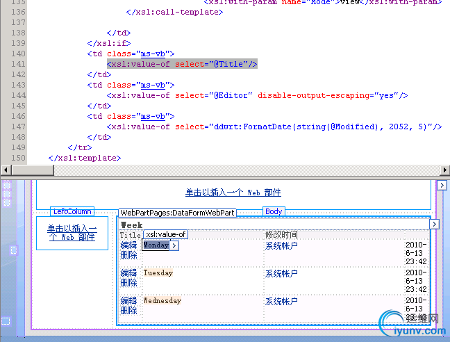

2. 然后移动默认模板的数据单元格
同样,在拆分视图的设计窗格中,点击 编辑 / 删除链接旁边的第一个单元格(不是该链接本身所处的单元格 )。
在设计窗格中,单击第一个字段,并从代码视图中找到相应的代码。
请注意,我们要移动的部分其实是在一个检查块中,好像是什么模式检查(if test="$dvt_1_automode = '1&prime;")。不要担心所有的这些细节,只知道这是该模板的一部分,用来控制编辑和删除链接的显示就够了。 将整个<xsl:if>块移动到列表的末尾,这样就可以使其显示在最后(该行的最右侧 )。
<td class="ms-vb" width="1%" nowrap="">
<xsl:call-template name="dvt_1.automode">
<xsl:with-param name="KeyField">ID</xsl:with-param>
<xsl:with-param name="KeyValue" select="ddwrt:EscapeDelims(string(@ID))" />
<xsl:with-param name="Mode">view</xsl:with-param>
</xsl:call-template>
</td>
</xsl:if>
<td class="ms-vb">
<xsl:value-of select="@Title"/>
</td>
<td class="ms-vb">
<xsl:value-of select="@Editor" disable-output-escaping="yes"/>
</td>
<td class="ms-vb">
<xsl:value-of select="ddwrt:FormatDate(string(@Modified), 2052, 5)"/>
</td>
...到...
<td class="ms-vb">
</td>
<td class="ms-vb">
</td>
<td class="ms-vb">
</td>
</td>
</xsl:if>

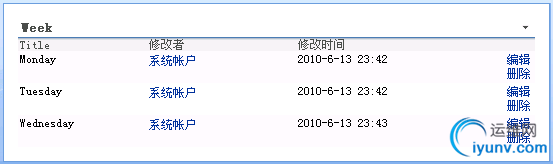

  保存该页面并在浏览器中查看,现在它现在看起来类似下面这样:
  编辑/删除链接和标题中的空白都转移到最右边了

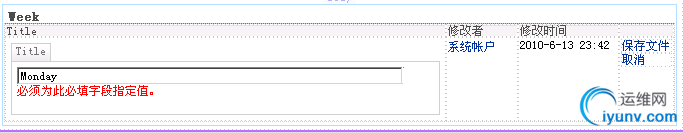

但是等等...点编辑后呢
  由于我们的DVWP打开了编辑和删除模式,所以我们还有另一个视图需要修改,以使我们的链接在这两个视图中都位于最右侧。
  如果你保存该页,并在浏览器打开,点击编辑链接时就发现,并不会打开EditForm.aspx,而是刷新当前页,所有可供编辑的字段以编辑控件的形式进行渲染。
  编辑模板,正如浏览器中看到的。 请注意顶部标题行中的字段并没有正确的排列
  看看SPD中是什么样子:
  1. 当鼠标悬停在该Web部件上时右上角会显示一个右尖括号图标,点击该图标
  2. 在弹出的菜单中的数据视图预览下拉列表框中选择编辑模板。
  数据视图预览=编辑模板
  注意到,现在我们的页面中有一个问题:标题行没有正确排列...
  标题列总是往前错一个( 标题对链接;修改者对标题,依次类推)
  这是因为每个模板都共用相同的标题行,但显示各自的数据行。但是,我们可以很容易地解决该问题,通过重复前面的步骤将保存 / 取消单元格移到最右边。
