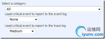

DSC0002.jpg     还有一个办法就是用管理中心来限制日志的记录方式和修改存储位置。在管理中心——操作——日志记录和报告——诊断日志记录。有两个比较有用的设置,我就贴出来了。
  事件限制:
  使用这些设置可控制 Windows 事件日志和跟踪日志中捕获的事件的严重级别。随着严重级别的降低,记录的事件数将会增加。
您可以更改任何单个类别或所有类别的设置。更新所有类别将会丢失对单个类别所做的更改。
  跟踪日志:
  如果已启用跟踪,则可能需要将跟踪日志转到某一具体位置。注意: 指定的位置必须在服务器场中的所有服务器上存在。
此外,还可以设置要维护的最大日志文件数,以及经过多长时间后开始将事件捕获到单个日志文件中。
