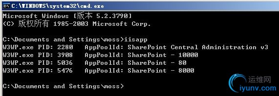

   c:最后直接附加到w3wp.exe进程(一般服务器上的w3wp.exe进程可能会有很多个,如何区分当前运行的MOSS网站是属于附属在哪个w3wp.exe进程上的呢?方法是:开始/运行/输入 cmd/键入 iisapp,即可出现如下页面,选择正确的即可),设置断点,打开webpart所在的页面,按F5,开始调试。

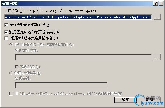

         2:用户包装器包装的webpart,这里我主要是用quickpart。这个包装器主要用来包装.ascx用户控件,就没法直接附加到w3wp.exe进程中进行调试,大家都知道.ascx用户控件是没法独立运行的,必须附属到一个.aspx页面,传统的开发方式是,用VS创建一个网站,然后添加一个用户控件新项,再往.ascx页面拖控件,写样式,在.cs文件写业务逻辑(也可直接写在.ascx页面,好处是不用编译,直接把该页面拷入C:\Inetpub\wwwroot\wss\VirtualDirectories\80\wpresources文件夹就可被quickpart包装)然后以单页程序集的形式发布(如下图)。最后
  a:把发布后(注意一定要是发布后的.ascx--这个文件在发布网站时的”目标位置“下,而不是当前网站下)的.ascx拷入  C:\Inetpub\wwwroot\wss\VirtualDirectories\80\wpresources目录,否则会出错。
  b:把发布后生成的单页程序集拷入到C:\Inetpub\wwwroot\wss\VirtualDirectories\80\bin目录下:如App_Web_webusercontrol.ascx.cdcab7d2.dll
