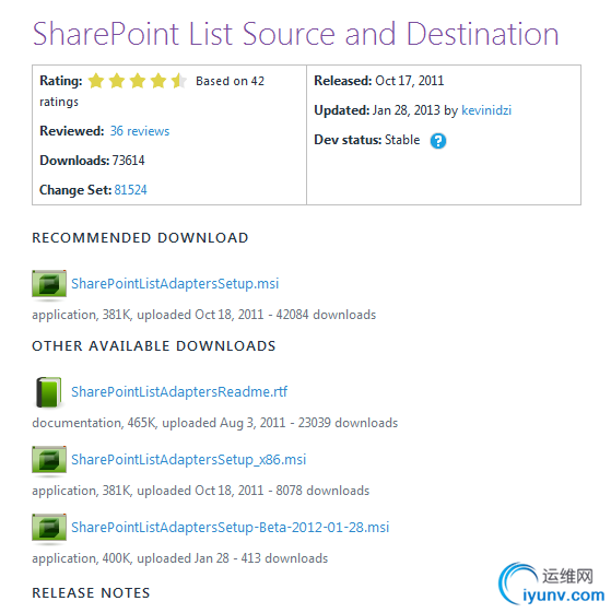

     通过SharePoint编程方式可以实现非常强大的功能,但同时也会增加工作量,影响生产效率,有没有更简单的方式进行快速开发和部署呢?答案是肯定的,本文利用了开源Sharepoint List组件在SSIS中进行ETL,通过进行相关的配置和设置就可以实现Sharepoint列表到数据库,此插件SharePoint List Source and Destination的下载网址:http://sqlsrvintegrationsrv.codeplex.com/releases/view/17652 ,注意有两个版本,请对应SSIS的安装版本,如下图:

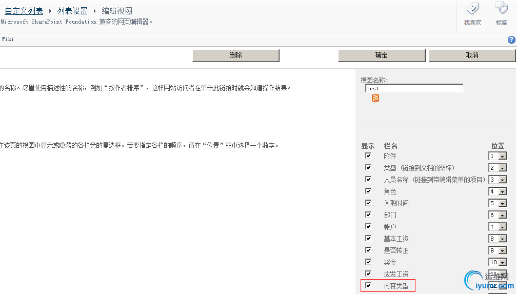

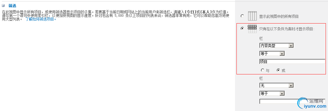

    首先为sharepooint登录账户(该开源组件需要使用的身份账号),建立个人视图,并设置相应的筛选条件,目的就是为了取列表所有项目信息(不包括文件夹),如下图:
  设置完“test”列表视图后,显示如下图:

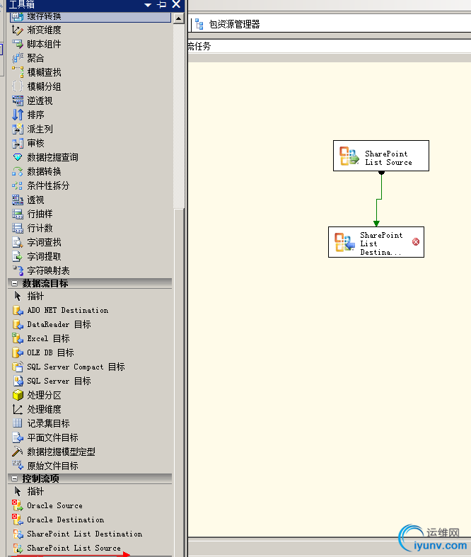

  在数据流的控制流项中添加一个Sharepoint List Source,如下图:
   在Sharepoint List Source中,选择添加的Sharepoint 连接器,如下图:

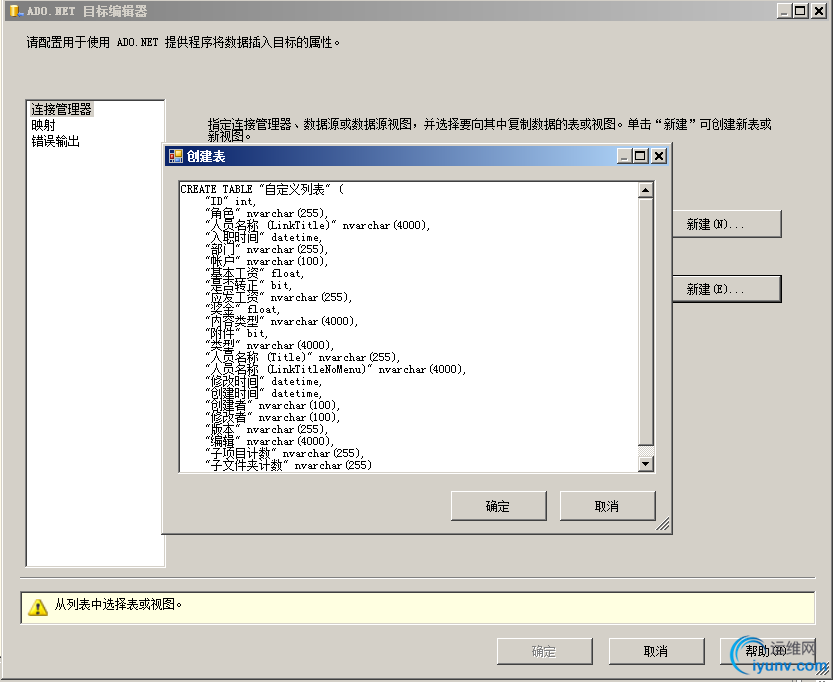

    最后,添加一个ADO NET Destination(也可以添加其他的目标数据源),如下图:
    进行列映射配置,如下图:
     在数据库中的自定义列表的查询结果如下图:
