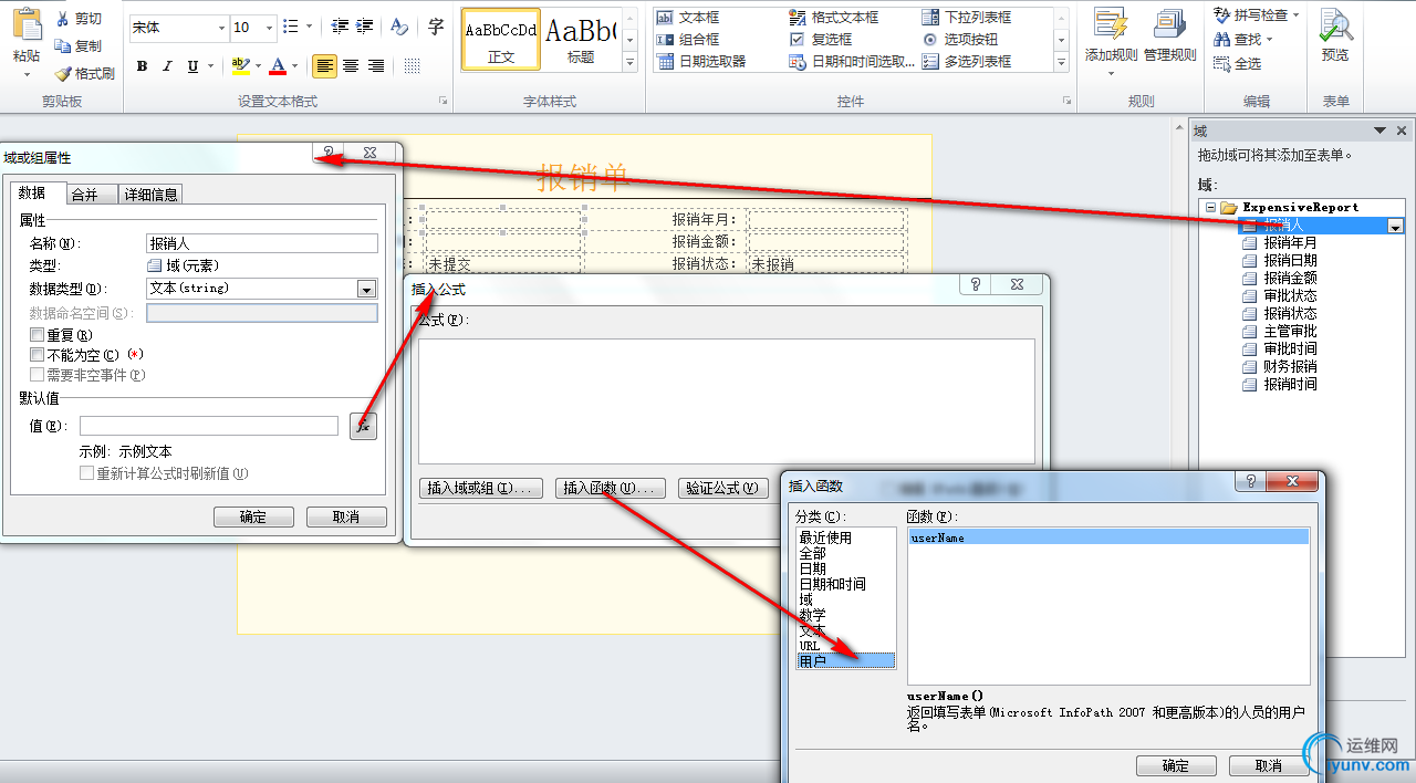

  第一步:创建报销人,采用默认值,用到了内置函数

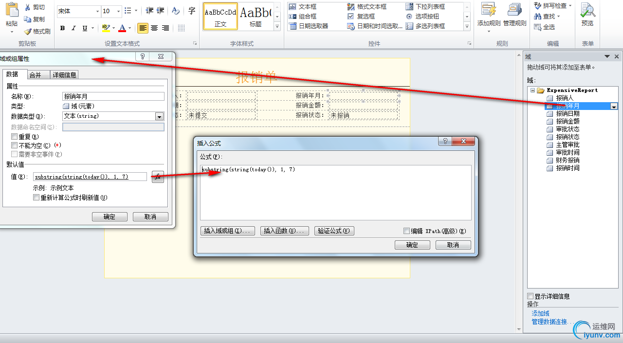

  第二步:创建年月,同样要用到内置函数,函数的详细用法在图上会说明的
  这是两个比较特殊的字段,做了详细说明,还有一个字段是 报销金额,这个字段是字符类型,因为这个值是通过VSTA编程计算得到的,目前情况下只是字符,如果是数据会提示错误,目前没有找到合适的解决办法,代码会在后面写出来的,如果有好方法的兄弟可以给点指点。
