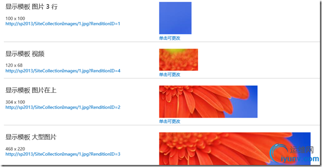

  在这个画面中,就会看到已经出现了4个呈现形式,这个时候就要我们自己来编辑这些呈现形式,在不同的高度和宽度的时候 这张图片需要显示哪个区域。点击“单机可更改”。
  在这个画面中,你可以拖动那个高亮显示方形框,这个方形框中间就是要显示的图片区域,在页面下面会有一个预览视图,当然这个框的大小也是可以调整的。自己试一下就知道了。
  ok,同样其他的也可以按着这样的方式进行设置。然后点击确定。完成后图片就有了4中呈现形式,这个时候你如果在问,这玩意设置完了,怎么用呢?
