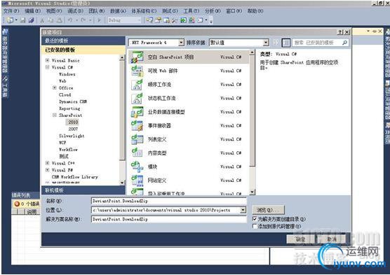

  现在开始:打开VS2010,创建一个“空白SharePoint项目”命名DeviantPoint.DownloadZip

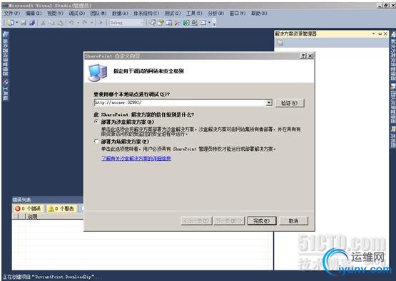

  指定用于部署的网站
