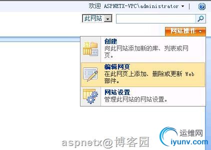

  在图1的界面中,我们看到网站的右侧有一个网站操作,点击它,出现一个菜单,这里选择网站设置.如下图所示:
  [2:打开网站设置]

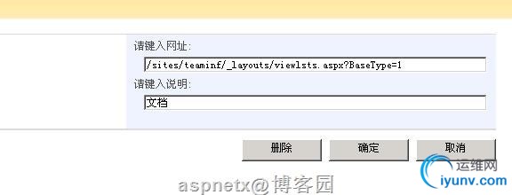

  点击每个项目前面的那个代表编辑功能的图片,进入如下界面:
  [9:刚从管理员得到的子网站]

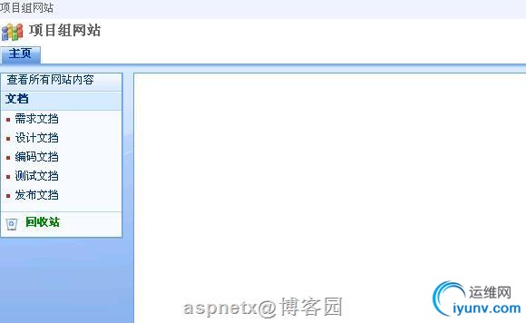

  修改和删除的操作都在这里了,删除按钮.按照刚才的方法把其它的项也删除,再回到主页,如下图:
  [10:删除快速启动后的效果]

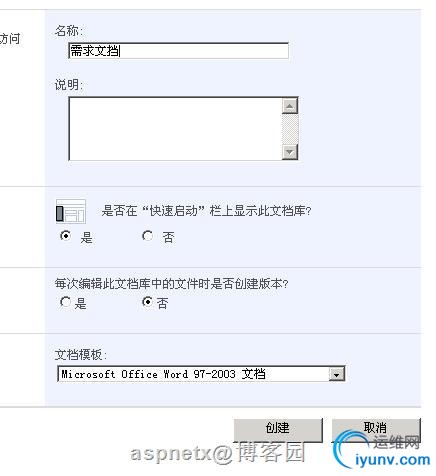

  通过这个界面我们可以向网站里添加任何栏目.按照需求这个栏目是可以管理文档的那种,而根据不同的需求,同样也可以建立其它的类型.这里我们点击文档库,出现如下图所示界面:
  [13:设置文档库信息]
  相关的属性按照图里的设置就行了,然后点击创建,出现如下界面:
  [14:成功的建立一个文档库]

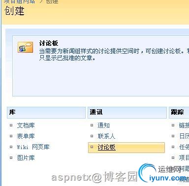

  按照前面的需求,还需要为网站建立一个BBS论坛.记得图12那个位置吗?通讯下面有个讨论板,用那个就行.
  [16:创建一个讨论板]

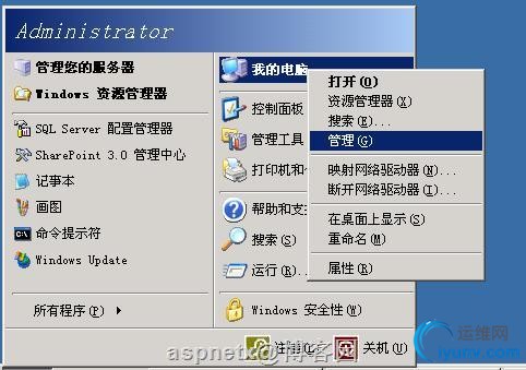

  接下来为网站设置不同的用户.默认情况下Sharepoint所能识别出来的用户,必须是Sharepoint所在服务器的系统帐户下的用户.如何管理这些用户,比如在WinServer2003,右键单击我的电脑,然后点管理.如下图:
  [19:查看系统帐户]
  为什么要这么找计算机管理?其实很多方法都可以找到,我这么用是因为无论你用的是2000,2003还是vista通过这种方法都可以找到.

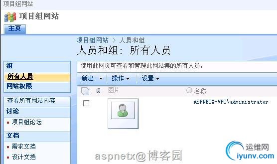

  然后,回到刚才人员和组的那个界面,点击所有人员,如下:
  [26:刚从管理员得到的子网站]

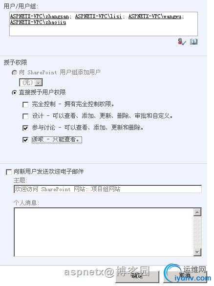

  现在系统默认只有一个用户,administrator.我们需要把刚才在计算机管理界面里添加用户同时也添加进Sharepoint.点击新建,添加用户:
  [27:添加用户]
  出现如下的页面:
  [28:加入用户]
  在用户/用户组,先写上:
  zhangsan;lisi;wangwu;zhaojiu
  然后注意那个输入框下面的一个用户加一个对号的图片,点击它,让系统识别出这些用户,其它的设置按照图28的方法设置,然后点击确定.我们可以看到相应的用户被添加了进来:
  [29:查看哪些用户被添加]

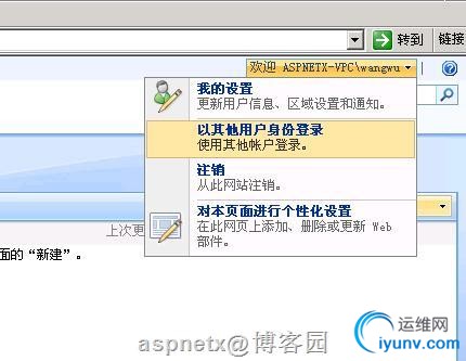

  顺便提一下,如何切换用户.注意到网站右上角了吗?点击欢迎某某的链接,然后点击以其他用户身份登录就可以了,如下图:

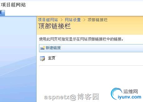

  回到主页,我们发现网站上面的导航链接好空,可以把分栏目加进去.打开网站设置,外观组里找顶部链接栏,如下图:
  [45:设置顶部链接栏]
  点击它,出现如下界面:
  [46:管理导航链接]
