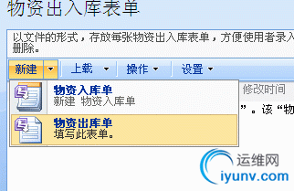

  如图所示,上述表单如果用“SharePoint列表库+SPD视图”来设计,基本是没有戏了,所以我们采用两个库,一个InfoPath表单库以来存储表单,以提供数据录入的界面(操作员接口),一个列表库存储表单中的记录,以提供统计、分析等功能(查询数据库)。然后采用VSTA的方式,在InfoPath的表单的“提交”编写代码,这个代码完成两种功能:1、把表单提交到表单库。2、把表单中的每一行入库(出库)物资,提交到另一个列表库中(为了方便,那些单独字段,比如入库单号、日期、发货人等要重复存储于每行记录中)。这种结构就类似于InfoPath+SQL的方式,只不过SQL比较麻烦,我换成了列表库。下面分别介绍
  要点1:使用InfoPath表单库来存储两个不同内容类型
  新建一个InfoPath库,把设计好的两个出入库InfoPath表单的内容类型(下文会介绍怎么设计)作为这个库的两个内容类型加进去,如图所示,并设置好这个文档库-设置-高级设置,中的“显示为网页”以启用InfoPath Form Service,如何设计代码后面再说,现在你创建一个空的InfoPath表单库就OK了。(图是最终效果)

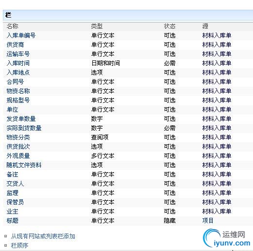

  要点2:使用WSS列表库来统计汇总
  创建一个新的自定义列表库,也启动两个内容类型,“材料入库单”和“材料出库单”,入库记录的名全部使用InfoPath入库表单所有的、而且相同的栏名(为什么?为了以后编代码方便呀),本示例如下,入库记录也相同设置。PS:我把原来的标题设成隐藏的!体会一下用意哦。
