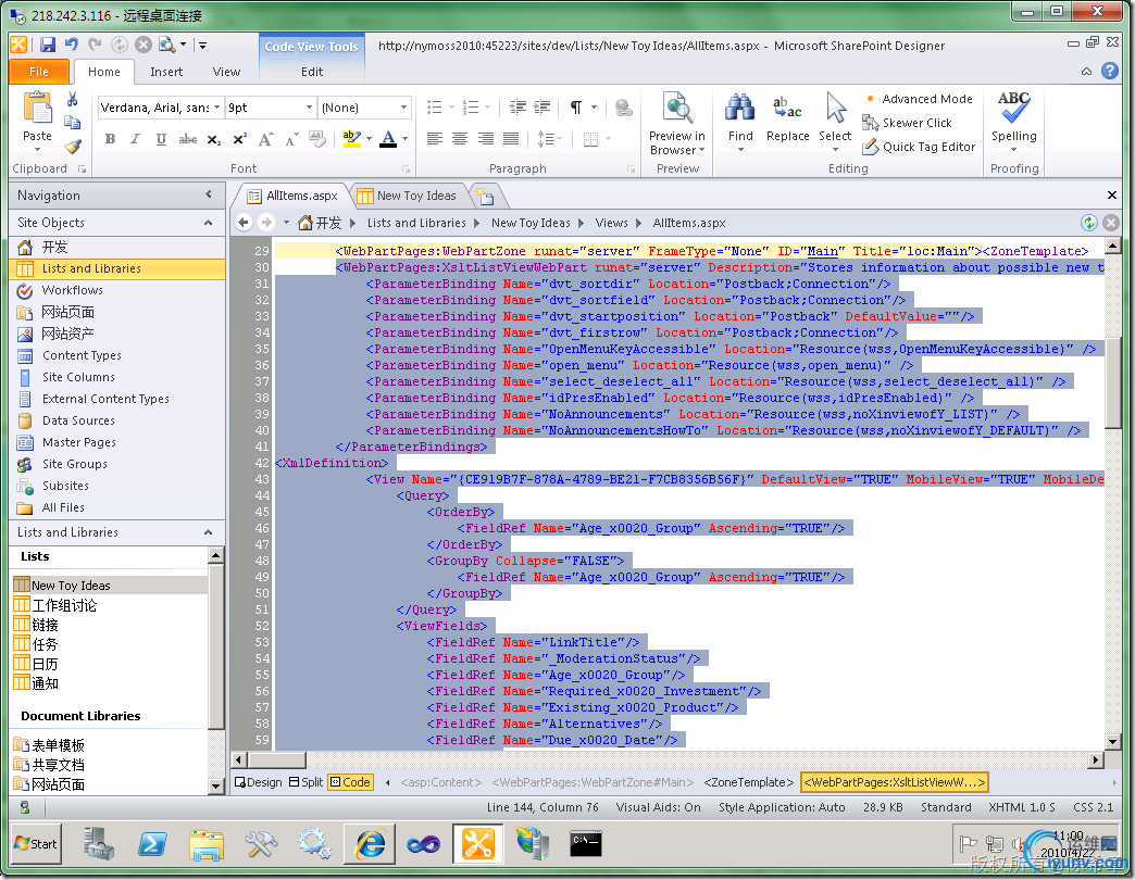

  这个视图在MOSS 2010中也有一些变化,现在是用了一个全新的xsltListViewWebPart来实现的
  既然是利用XSLT的技术实现的,所以就可以实现更加灵活的界面定制了。其实做条件格式就是一个亮点。

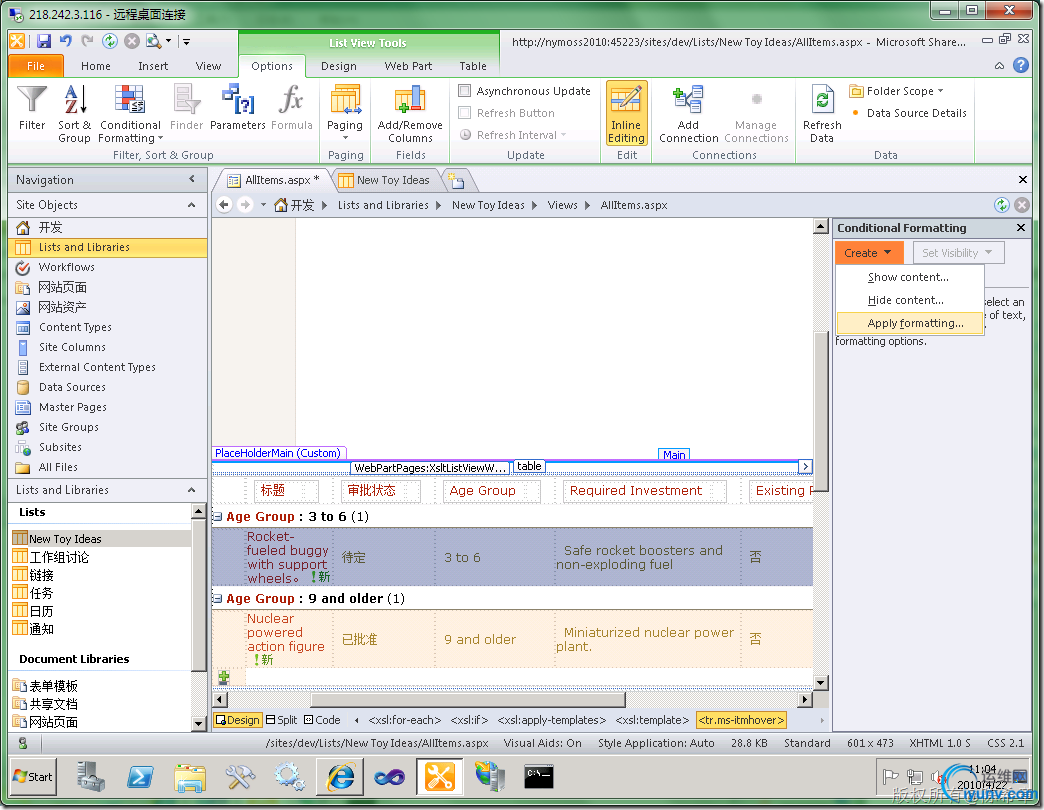

  首先选中一个行,然后在顶部的工具面板中,注意切换到Options这个页面
  点击“Conditional Formatting”=》“Format Row”
  在右侧的一个面板中,选择Create=>Apply Formatting…
  然后点击Set Style
  保存更改即可看到效果。
