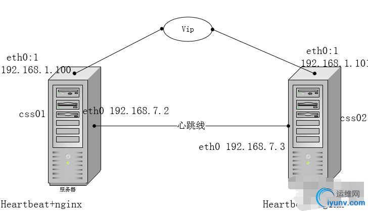

一、主备相互解析 设置多个ip
# vim /etc/hosts
192.168.7.2    css01
192.168.7.3    css02

node  css01
node  css02
ping 192.168.7.1
3. haresources
[iyunv@css01 ha.d]# more haresources
css01   192.168.7.111/24/eth0/  nginx

遇到的问题:
一、centos6.5   64位系统 yum安装heartbeat时会缺少很多依赖包
解决办法:收集所有的依赖包,安装。
二、心跳检测无法 无法识别eth0:1
ERROR: glib: ucast: error setting option SO_BINDTODEVICE(w) on eth0:1: No such device
ERROR: make_io_childpair: cannot open ucast eth0:
解决办法1:  将心跳检测网口改为 eth0   服务出口网口改为eth0:1
