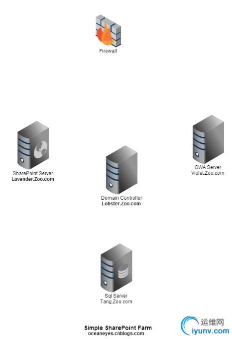

  目前采用以下配置
  • 1台独立的Domain Controller服务器(Windows Server 2012 ,Lobster.Zoo.com)
  • 1台独立的SQL Server服务器(Windows Server 2012 +Sql Server 2012,Tang.Zoo.com)
  • 1台独立的Office Web Apps服务器(Windows Server 2012,Violet.Zoo.com)
  • 1台独立的部署SharePoint 2013 Server的服务器(Windows Server 2012,Lavender.Zoo.com)
  所以这样就构成了一个简单的双层SharePoint Farm,如下所示:
  简单介绍了SharePoint Farm之后,接着就Step-By-Step去完成他。

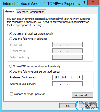

  • 创建完DC之后(比如Zoo.com),设置其IP Address,注意为了以防万一,必须设置静态IP,因为需要加入此域(Zoo)的机子的DNS需要指向此地址(192.168.1.15),具体如下图所示:

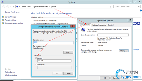

  • 接着,将3台服务器分别加入此域Zoo中,如上所述,先设置其DNS执行DC,如下所示:
  • 然后对其加入域中,建议加域之前,先对其改一个友好的名字,如下所示:

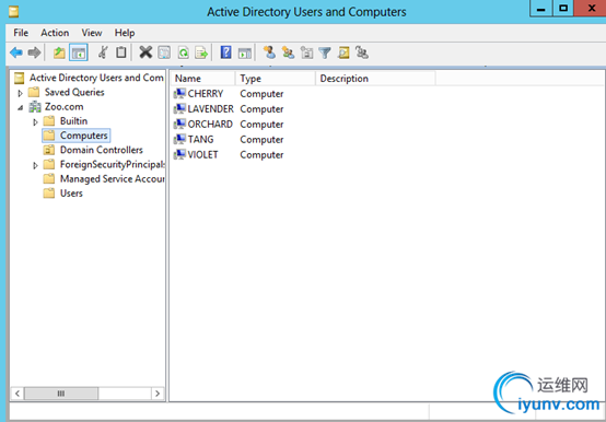

  • 加入域成功后,到DC查看已加入此域的PC,如下所示(位于Active Directory Users and Computers):

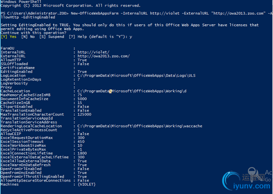

  我采用的是HTTP和Office Web Apps Server服务器场进行通信
  PS C:\Users\Administrator.ZOO> New-OfficeWebAppsFarm -InternalURL http://violet -ExternalURL "http://owa2013.zoo.com" -AllowHttp –EditingEnabled,详情如下所示:

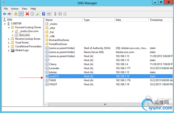

  • 验证是否成功创建,在浏览器键入以下地址,如返回如下图所示的XML就代表创建成功(注:我在DC上已经加了一个OWA2013的A地址,IP指向自己(OWA Server),如下所示:)

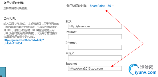

  登陆SharePoint Central Administration,创建备用访问映射,如下截图所示:
  • 在Extranet中加入刚才创建的地址,如下所示:

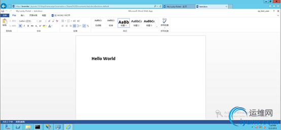

  • 一切都成功过后,即可以使用OWA提供的在线预览和编辑Office 文档了(在线编辑,客户端不必安装Office),就像下图所示这样:
  在线预览Office文档:
  在线编辑Office文档:
