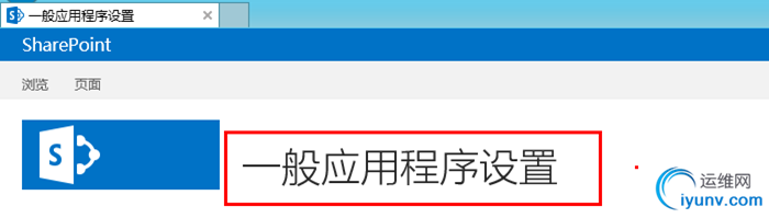

  1、进入SharePoint CA,点击一般应用程序设置,如下图:

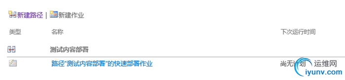

  3、进入管理内容部署路径和作业页面,新建路径,如下图:

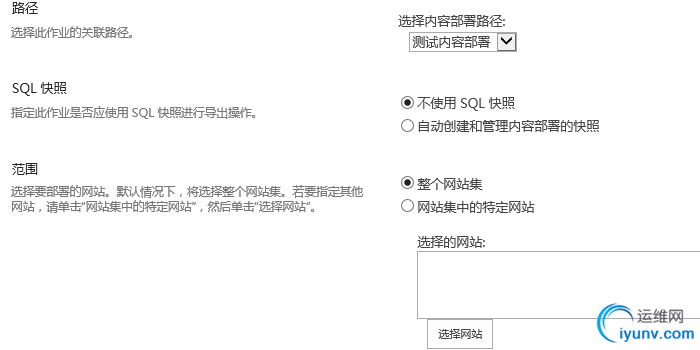

  输入路径、sql快照和范围,这里我选择整个网站集;

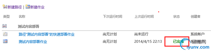

  11、执行作业后状态,显示为“已完成”,如下图:
