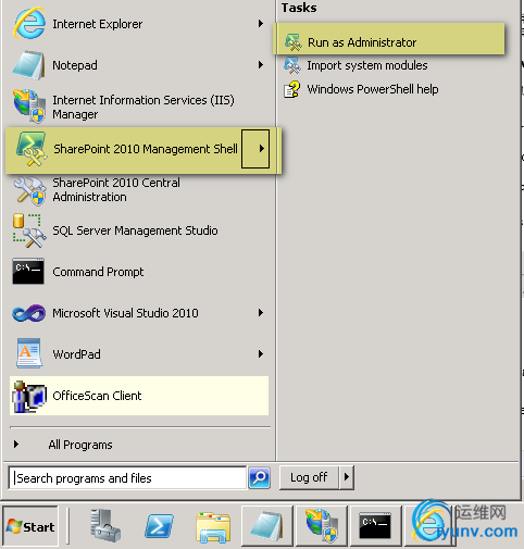

   如果要使用PowerShell,则只需要从你的目标服务器桌面的的Start菜单中找到
  系统会自动加载Microsoft.SharePoint.PowerShell,我们便可以直接在其Command窗口中执行我们将要执行的PowerShell命令.如果对某个PowerShell命令(如Add-SPSolution)有使用上的问题,可在其Command窗口中使用Get-Help  Add-SPSolution 来取得此命令的相关帮助。
