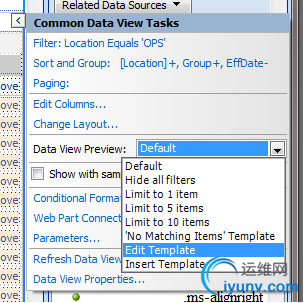

  如果我们想在设计视图中切换到新的remove模板 ,会发现它并不在下拉框中。
没有Remove模板这个选择
  所以,当我们正在编辑页面时,我们需要通过交换dvt_1.rowedit和dvt_1.rowremove模板的名称来欺骗一下SPD。 无需修改我们从默认模板拷贝的任何其他副本的内容。 从:
