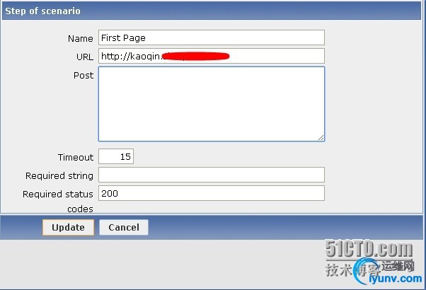

点击"Add",弹出增加step界面: 20140611193602564.jpg
Step 设置界面:
URL: 要被监控网站的URL
Post: Http post 变量
TimeOut:处理URL的最大时间值,Zabbix不会使用超过2倍该值的时间去处理URL
Required string: 这里可以设置请求的表达式,也可以是正则表达式
Required status codes: Http请求返回状态值.取值为200,201,210-299.
我们先设置第一步,监控访问首页的速度等性能.如下图:

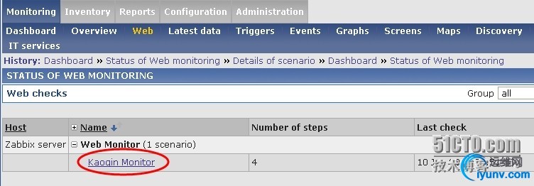

三、检查Web scenario监控数据:
Zabbix Web管理控制台,【Monitoring】->【Web】,打开如下界面
点击“Kaoqin Monitor”,打开监控数据页面,如下所示:
该图显示没步骤的响应速度、时间、响应代码和状态的详细情况:
