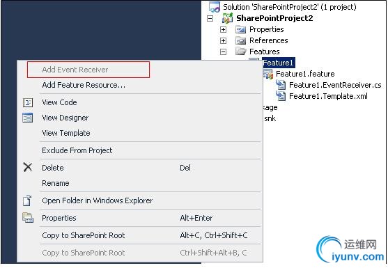

3. 右键单击新创建的Feature1, 添加一个Event Receiver
4.这样一个简单的Feature就完成了,你当然可以完善一下其他信息比如,Feature的名字,描述等等。
