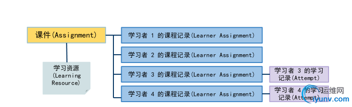

课程指派(Assignments)和课程记录(Learner Assignments)
  可以创建一个指派将课件指派到多个学习者。在创建这样的指派时,会为每一个学习者创建一条课程记录。对于e-learning课件而且,每一条课程记录会引用一条对应的学习记录(attempt)对应于该课程的学习活动(activity)。学习记录是在学习者开始他们的课程学习后创建出来的。对非e-learning内容而言不存在相应的attempt记录。
  下图中,学习者1和2尚未开始学习,但是3和4 已经开始了学习。
