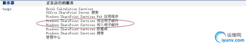

      在配置完Sharepoint的传入/传出电子邮件设置后,在“Sharepoint管理中心”主页上,会出现配置成功的电子邮件设置,如图3所示:
       DSC0002.jpg 图3

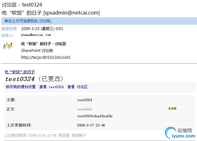

      其次,修改讨论区列表的内容后,Sharepoint就向指定的用户发送邮件通知,在Outlook中接收到邮件显示列表中被修改的值,如下图5所示:
       DSC0004.jpg 图5
