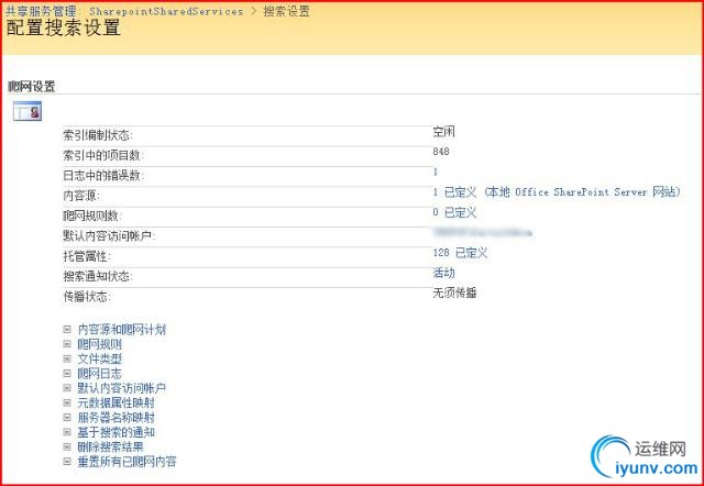

后来经过细心看了一下管理,发现在新配置的共享服务管理里面有一项专门针对搜索做设置的,如下图:
SharePoint的搜索服务需要用“爬网”功能,将网站的关键字添加到索引中,而刚开始没有爬网时索引中项目数为0,也就是没有任何索引,当然是搜索不到东西了,需要进入“内容源和爬网计划”,进行手动爬网,不过这样每次有更新在重新爬网之前是找不到的,更科学的可以做一下计划。

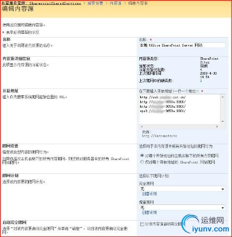

    同时,做爬网也分两种,一是“完全爬网”,一是“增量爬网”,区别不用解释了,配置如下图:
完成后,搜索就能够正常的使用了,具体还有些搜索规则、计划则大家应该根据自己的情况来设置了。
